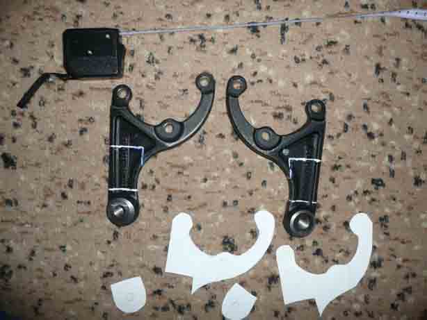

Пока только разметил
Изображение срезаемая часть 5 см.

Хищник, ИМХО, в таком варианте аморт будет об чулок долбить при ходе вниз.
Почему? У тебя разве не так сварено?

Хищник, мало обрезать,на ф-дизайновских еще и загиб другой

Хищник, не так.
ИльСер, в данном случае изгиб сохраняется родной.

ИльСер, я смотрел фотки ф-дизайновских кронов и никаких изгибов там не обнаружил(а в каком они там месте, если вы их в руках держали?).
На заказанных родных кронах изгиб только в том месте где к шпилькам крепится в трёх местах. Я же обрезав часть крона переварю, только нижнюю часть, а она прямая, т.е. только укорочение будет.

sem59 писал(а):
Хищник, не так.
В чём отличие тогда?
