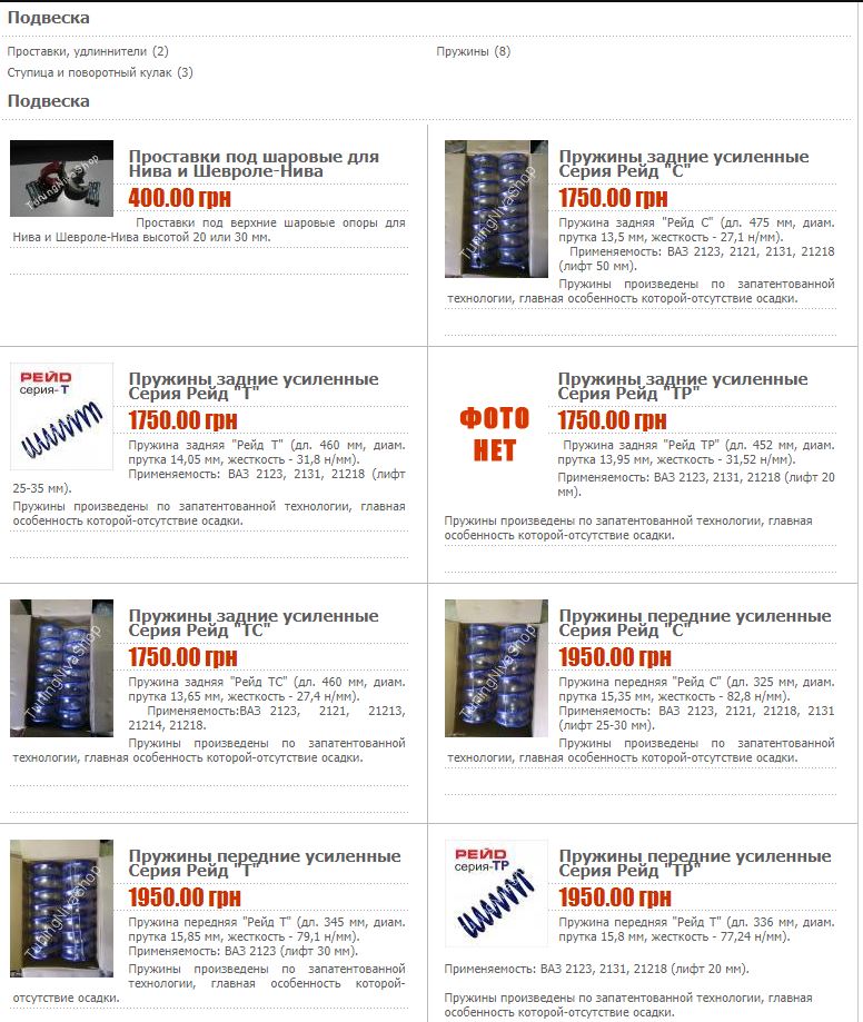

Ну покажите пожалуйста фото машины на ТРах :smile_smile:
Хохлы уже продают вовсю , написано аж до 1,000,000 км ходят :smile_bigsmile:
http://www.tuning-niva.kharkov.ua/cat-1-52.html
