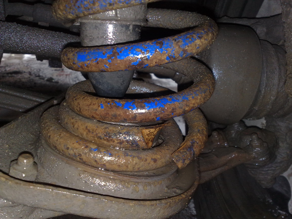

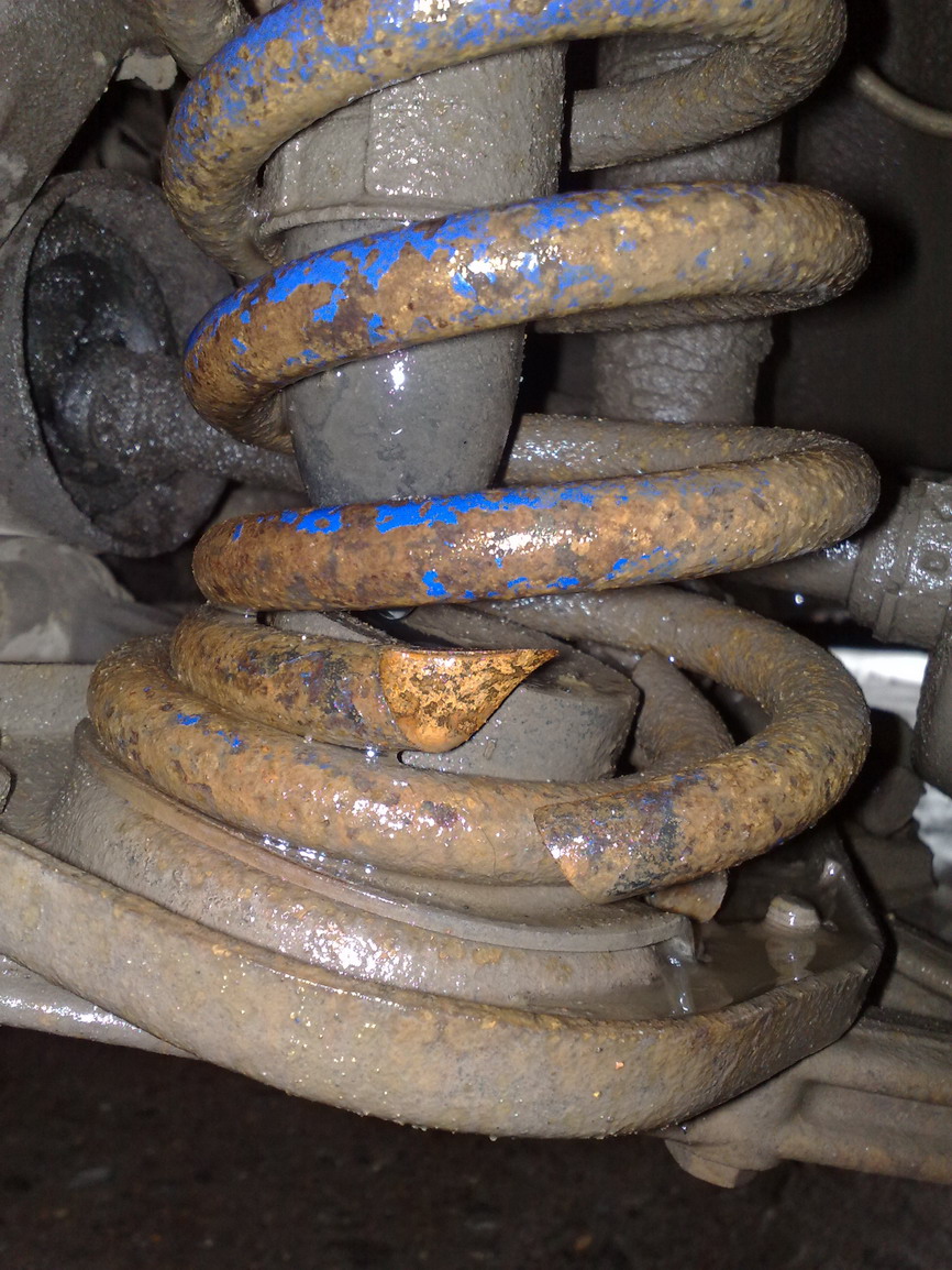

Всех приветствую. Вот и у меня произошла поломка. Пружины ТС на перед брал в августе 2015, пока руки дошли - установил их весной 2016. Три года получается отходили. Сломалась при переезде лежачего, скорость 20-25км/ч, температура на улице -10С была. Брал их т.к. хотел максимальный лифт, теперь не знаю, что брать? Вроде на их сайте пока ТС нет в наличии.
надломил где-то раньше

  •  68
  •  28 янв 2018, 09:42
  •  Глазов
Возможно. Просто лежачих прохожу немного по диагонали и получается, что первым касается земли :smile_bigsmile: , скажем так, как раз это колесо, переднее левое.

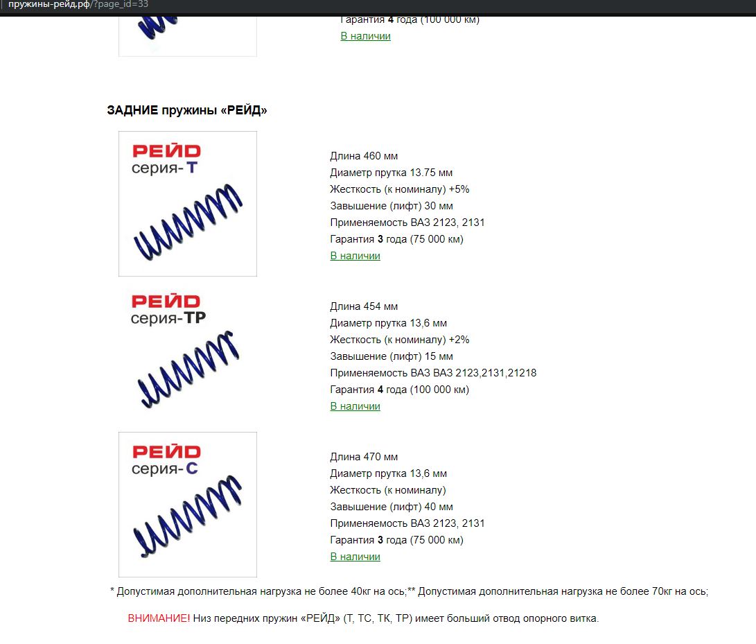

Задние Рейд ТР сняты с производства. На склад поступили Задние Рейд ТС (в своё время они комплектовались с передними ТР)
@Olegjan007 , ни чего не попутал ? скорее всего наоборот судя по сайту.
Ps на TР (зад+перед) пока нравится , за пару недель машина чуть осела(задумался о проставках под шаровые ) , но все равно выше стока и уж тем более выше ушатанного стока .
Задолбали горемастера , может кто подскажет хороший!!! сервис или хорошего мастера в Воронеже ?
тр1.JPG [ 99.65 КБ | Просмотров: 299 ]
Ваз 2121 1979...Шнива2002L(№146)-....-2013GLC(Isai, Multitronics c570, kyb G-exel, Рейд ТР(Ждал 6 месяцев), ....)

masterhud писал(а):
@Olegjan007 , ни чего не попутал ? скорее всего наоборот судя по сайту.Ps на TР (зад+перед) пока нравится , за пару недель машина чуть осела(задумался о проставках под шаровые ) , но все равно выше стока и уж тем более выше ушатанного стока .
Час назад общался с Рейдовщами. Ждал ребят с испытаний.На сравнительном прокате Рейд Т(ТР) и KILEN HD(на прыжках) лопнул швед. Вот те и хвалёное ино качество. Комментарий Рейдовцер - процент брака есть в любой конторе. По поводу задних ТР и ТС. Пардонте. Внёс некорректную информацию. Прежние (жёсткие) ТР сняты с производства. Сейчас (2019г) производятся спиральки с основными характеристиками ТС. Букофки иставили прежние - ТР. У тебя эти пружины. По поводу усадки (не путать с осадкой). Замерь расстояние от ЦСК(перед).Сравним с Рейдовскими данными (после 30 тыс. км испытаний) данными на осадку. В выхи выложу замеры и фоты. Сам после семи лет на Т-эшках решил перейти на ТР. По управляемости и устойчивости ТР абсолютный (данные сравнительных испытаний) лидер. Плюс Рейдовская непробиваемость. Плюс комфорт.
