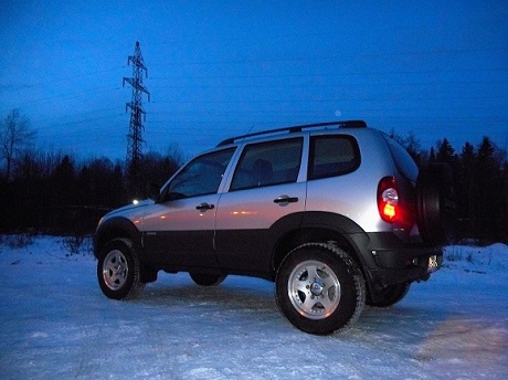

Рейд ТР образца 2019. Расстояние от ЦСК Перед 47см. Зад 47.5 см В багажнике примерно 35кг.
2222.jpg [ 89.9 КБ | Просмотров: 753 ]
Комментарий к файлу: Рейд ТР. Перед от ЦСК 46.5 - 47см. Зад 47 -47.5см.

Проездил год на ТР и спереди и сзади. Перед просел где-то до 46-46,5см и так и остался. Зад 51.5

У тебя ТР прежнего образца (2017г). По передку так и должно быть. На новых передних отвод витка увеличен на 5мм. Задние старые и новые абсолютно разные. Тогда Рейдовцы рассматривали два варианта, усиленный под постоянный загруз (по многочисленным заявкам) и околоштатный (с небольшим плюсом по жесткости и лифту). У тебя жесткий вариант. Новые задние намного комфортнее и без такого завышения. Разница в жесткости чувствуется сразу. К тому же отсутствуют бухи про отстреле пружины.
