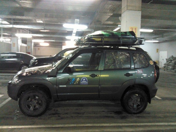

Хищник писал(а):
главрыба писал(а):
у меня рейдовские пружины стоят.. но с сазовскими амортами они не дружат..
Какие Рейды, Т или С? Если Т, сколько по длине была задняя пружина, ну и все нюансы(резиновые увеличенные проставки если были, проставки под шаровые) и соответственно цифры, хоть от пола, хоть от колпачков?
рейд Т. длина - хз. проставки под шаровые не ставил. цифр нет.. после замены она просто стала опять нормальной.. просела сильно. особого лифта не увидел. резина 16я
теперь вот хочу поиграть с амортами.

главрыба, ты всё таки приведи пожалста цифры. Судя по заду у тебя задние тоже 435 были. А ставил пружины в каком месяце?
ээээ. да не измерял я.. если надо - могу завтра измерить.. напиши только как и чего.

главрыба писал(а):
От земли и края колпачка ступицы(если у тебя на дисках он(верхний край колпачка) имеет место быть):
От центра колпачка ступицы(я мерить свою машину с рейдами буду именно от центра ступицы, т.к. у меня литые диски позволяют только такой замер, ну и от земли)
