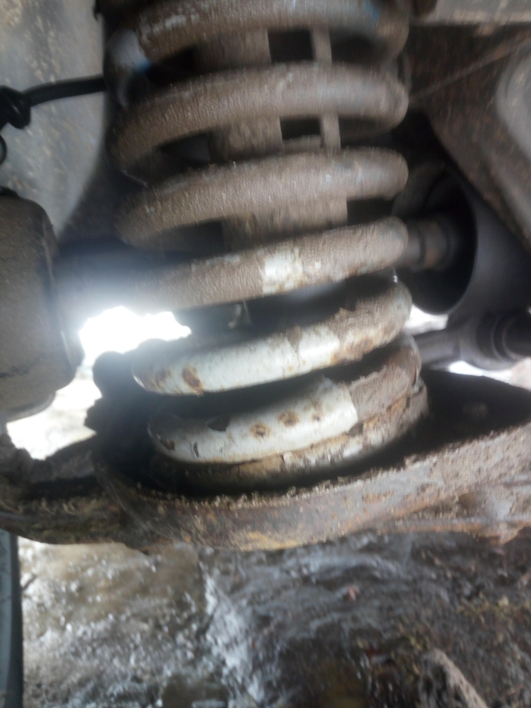

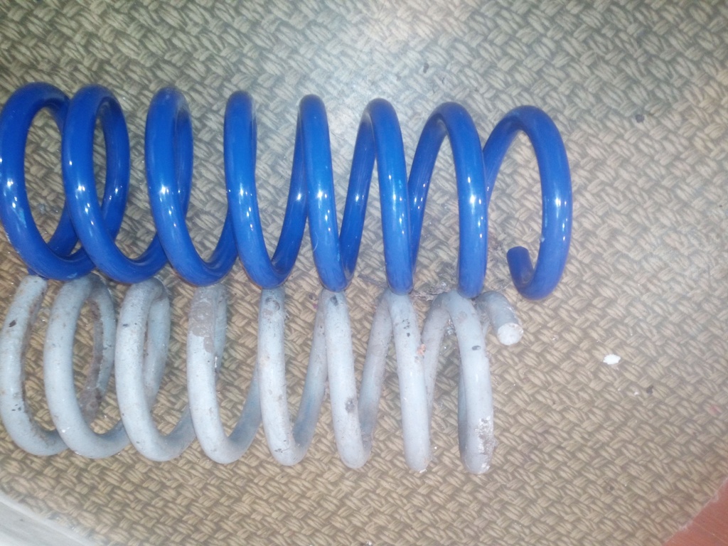

Поменял передние пружины.
Было
Вложение:
IMG_20230226_122807.jpg [ 200.48 КБ | Просмотров: 225 ]
Вложение:
IMG_20230226_122735.jpg [ 176.27 КБ | Просмотров: 225 ]
Стало
Вложение:
IMG_20230228_175821.jpg [ 161.73 КБ | Просмотров: 225 ]
Мерял не от центра ступицы, колеса то одинаковые для сравнения пойдет
Проехал метров 200 пока.. Бджинь-бздинь на неровностях пропало (до этого, наверное, отбойником бил)
Что то такой прибавки я не ожидал, не много ли это? Или у меня в хлам были пружины убитые поэтому так кажется
Зад пока на стоки, сел кажется морда задранна, высоко сижу далеко гляжу))
P.S. Фото с пружиной не удачное, но по факту рычаги стояли прямо пружина также прямая, сейчас рычаги домиком и пружины выгнуты. Как этот "домик" скажется на шрусах посмортим.

замерил бы от центра ступицы до арки, тогда было бы понятно, насколько сели родные пружины в сравнении с новым авто.
43,5-44,5 см было месяц назад
