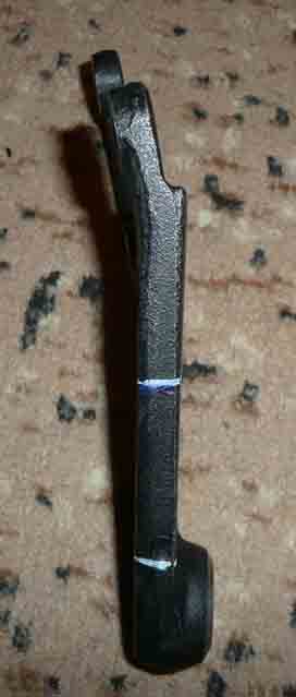

Хищник, вот мой первый блин, комом:
отрезал "гайку", потом кусок в 3 см., и сварил по срезу. Получилось, что точка крепления поднялась вверх и совсем немного вперед, но этого не хватило.

Сообщение Добавлено: 26 июн 2013, 21:34
    440
  •  4656
  •  10 мар 2008, 10:01
sem59, но у тебя уже стояли сс 20?

Да, долбил в чулок лишь левый аморт, у правого был зазор около 1 мм. до чулка. НО, левый долбил не-иза смещения моста. посмотри на то место, где приварен кронштейн панары к чулку, но с обратной стоноры чулка от панары, т.е. со стороны кардана.
Вот, сравни левую и правую стороны чулка, по ходу двжиения:
Там есть типа усилителя крепления панары. вот в него и долбило аморт при его растяжении, т.к. при ходе вниз мост идет вниз и вперед.
