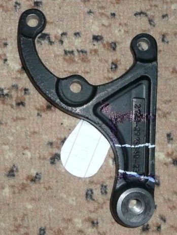

sem59, так то
Изображение думаю будет в самый раз, короче будет примерно на 4.5 см.
Сообщение Добавлено: 28 июн 2013, 18:02
    2090
  •  13966
  •  04 июн 2010, 18:48
  •  Пермь
Хищник, лучше отмеченный тобой кусок разрезать по диагонали слева направо, и потом приварить "гайку".
