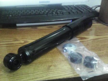

Дождался наконец передние амортизаторы (пришли к сожалению Тайвань, задние до этого "приползли" Япония), чето не пойму на вид как родные)). В комплекте пакетик с двумя шайбами, резинками и гайками. Их можно ставить нам или нет мне показалось резинки толстыми (высокими) или при затяжки их сплющит? Про нижний сайлентблок не понял, там же втулка торчит (выступает) по бокам мм. на три ничего пилить не надо только кусок анкера вставить? Лежат ждут пружин, а их там пока нема))

@Нивер , а кто сказал, что они дешевле СААЗов? Токико в отличие от СААЗов хоть работают нормально, причем в обе стороны.
По ценам. Щас глянул на Емексе: передний СААЗ 2123 газ-мяс - от 917 р., Токико Е3560 (газ-мяс) - от 1180 р.
задний СААЗ 2123 газ-мяс - от 917 р., Токико Е2800 (газ-мяс) - от 935 р. При такой разнице в цене эти СААЗы нафиг не нужны. У меня СААЗы прожили с момента покупки авто менее года, и это на стоковой подвеске и колесах, а Токико без проблем работают 3,5 года с лифтом в 5,5 см. и 29-ми колесами круглогодично.
@Chek_Fedor , передний и есть по размерам, как стоковый. Втулка в сайленте немного длинней, чем у стокового. Ее лучше сточить немного по бокам, вроде до 33 мм.

А что, если вместо анкера отверстия в кронштейне рассверлить? Сам ставил анкер, но ИМХО колхоз какой-то получается :))
Резинки из комплекта лучше выкинуть и поставить подушки SS20: https://autosystem.ru/auto/amortizatory ... rtizatora/
Только посадочное под них на аморте нужно наждачкой ободрать от краски, иначе не садится.

@PavKid , там уши и так слабые, а ты еще хочешь металл убрать.
Можешь втулки токарю заказать.

@sem59, да... так, пожалуй, проще будет, чем родной кронштейн сверлить и усиливать.
