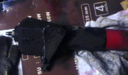

КАС писал(а):
умня рвало так Изображение
Тоесть,а ты тупо приварил часть балки к лонжерону :
мну делал подругому..фотки над ток найти..

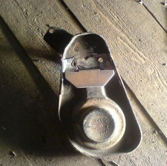

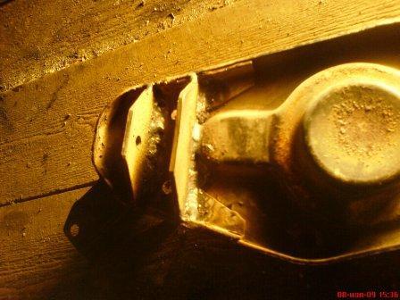

КАС писал(а):
Arbuzzz писал(а):
КАС, У коней хода не хватает (повторяюсь). Или чем тогда объяснишь отрыв вверх нижнего крепления? (Того, что на чашке?)
Да всё просто.
Если бы не хватало, то отрывало бы полюбасу - проварены или не проварены домики. Но, практика показывает, при проварке ничего не отрывается! :
На чашке кронштейн держится вообще на двух точечных свярках. Причем там жуткая консольность на крепеже, при активной работе мощного амо. На фото можно представить физику процесса:-)
и чашку я усиливал по серьёзней, а то как у тя быстро отрывало ажно с корнями..

КОЛХОЗНИК писал(а):
Да, перемещений там этих деталей в эксплуатации нет. А если при ремонте, если-вдруг, нужно будет разъединить, болгарка поможет. :smile_bigsmile:
Приваривал в дорожных условиях под Беломорском, гайку даже приварил.:-)
Дома основательно переварил, правда уши оставил штатные.
Ты капитально усилил, уши приварил правильно. Зачётно.
Если свою оторву ещё раз, сделаю как у тебя :smile_bigsmile:
