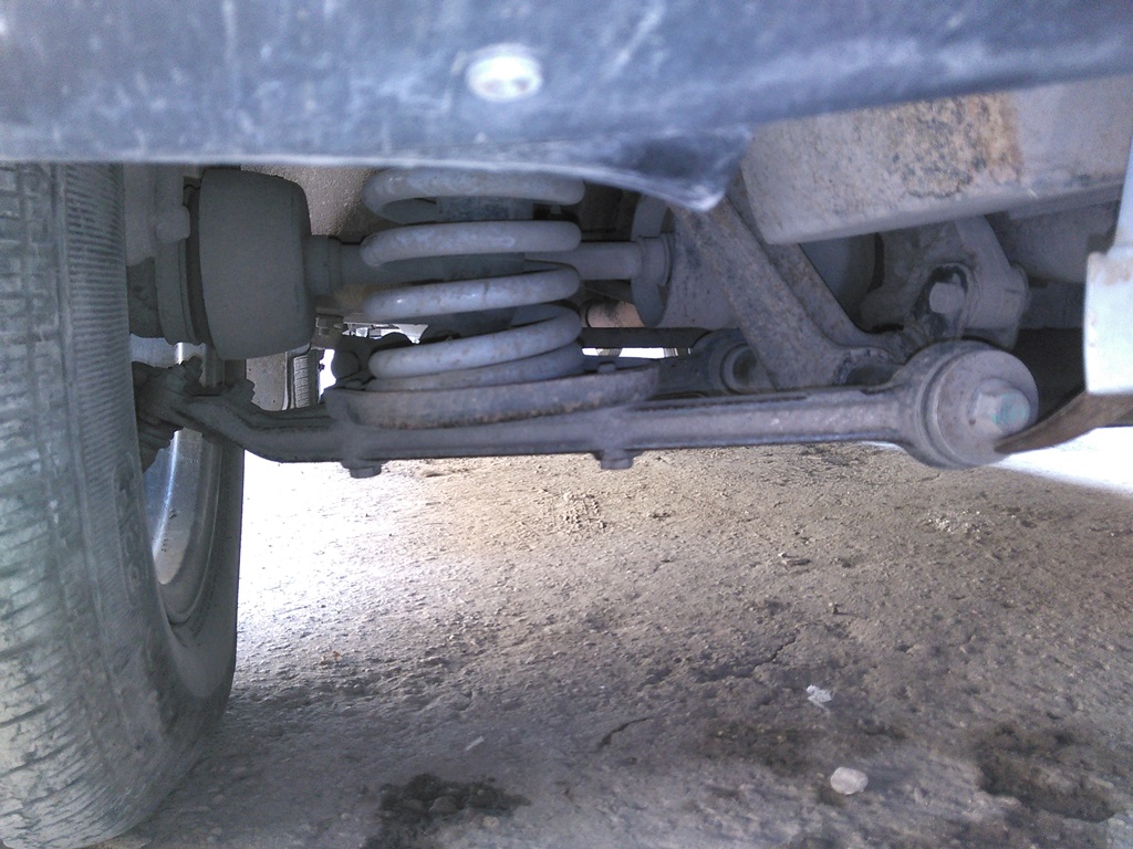

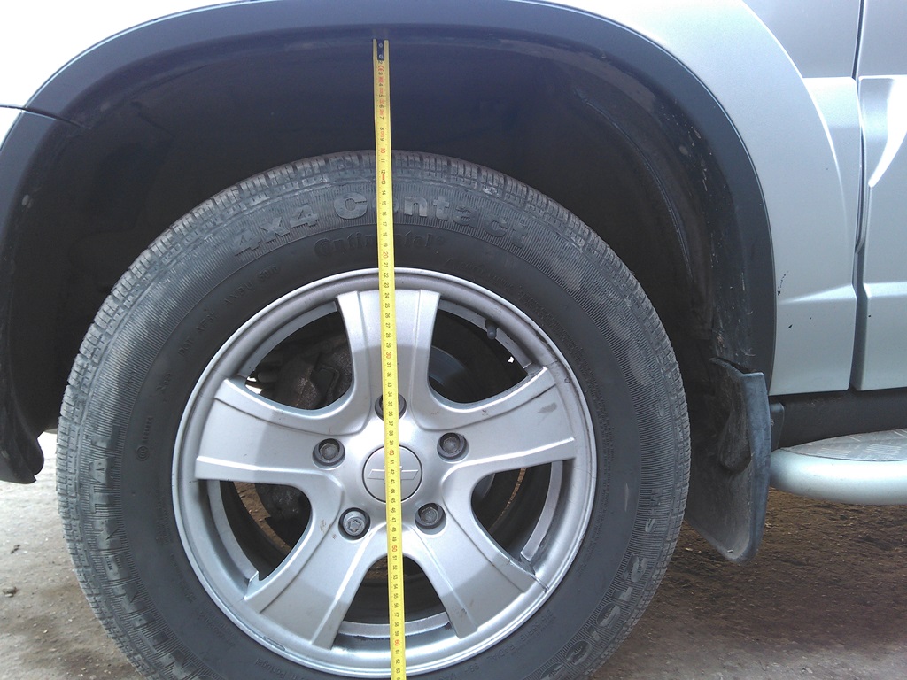

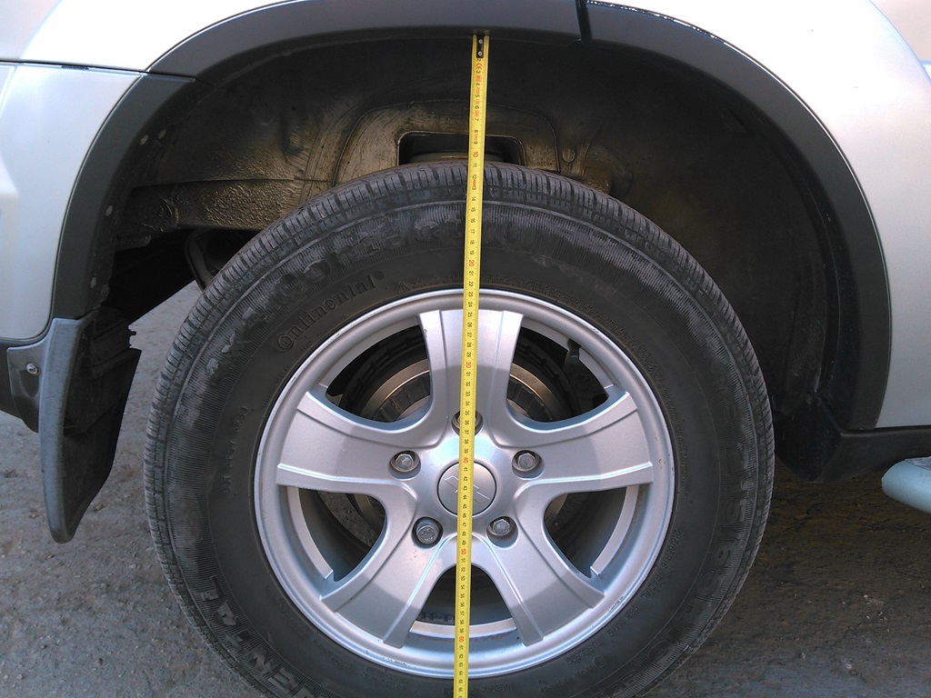

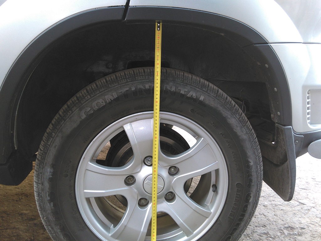

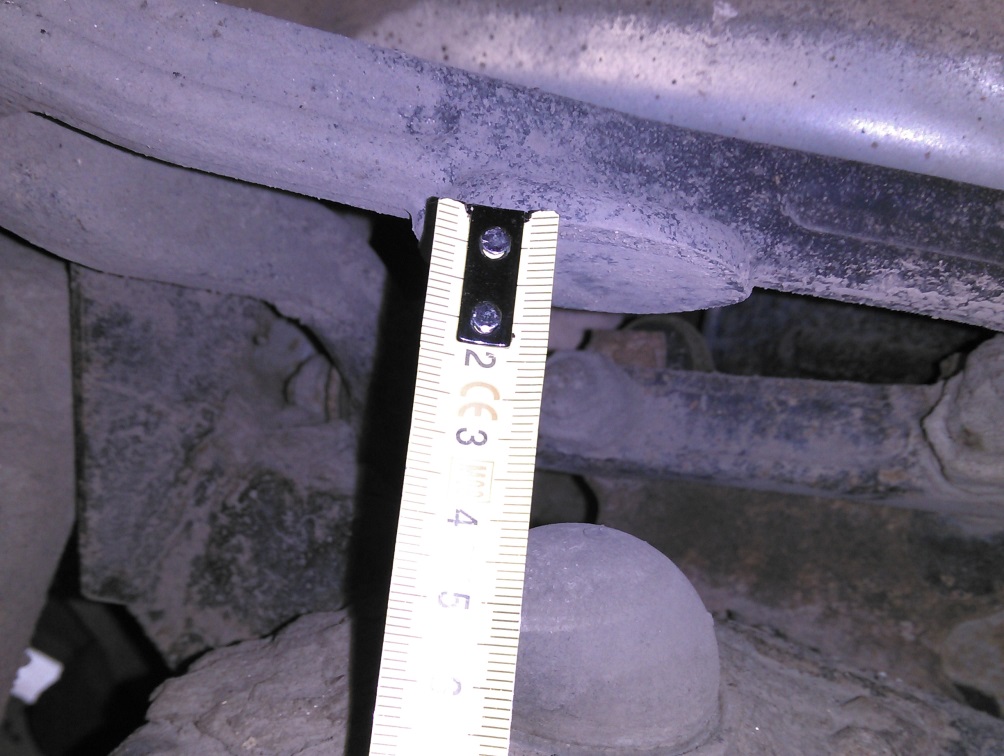

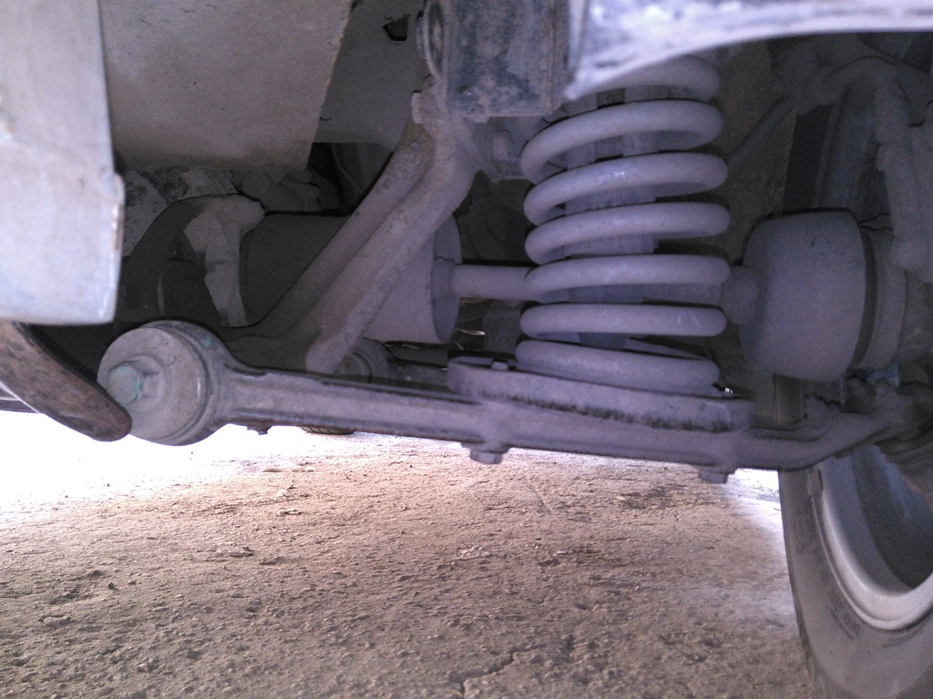

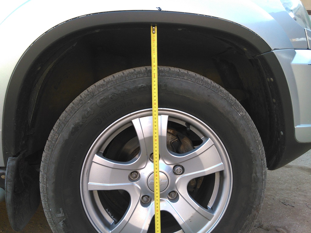

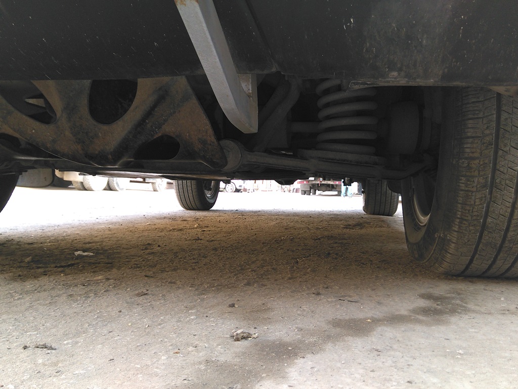

Итак, всем привет! Наконец-то решился! :-)
Тему читал-читал, читал-читал, да и поставил новые усиленные LESJOFORS HD 4014219 и 4214212.
Авто - полная ШВИ, металл. пороги, спереди - труба, сзади - уголки.
Пробег 50 т.км, стоял уже второй комплект штатных пружин, передние - коричневые, задние - синие.
Где-то на 12 т.км менялись штатные аммы на каябу 34441 и 34442. К 50т.км передние уже заметно устали, клевали сильно. Задние пока ничего, но поменял и их для чистоты восприятия! :-)
Далее - фотоотчёт с рулеткой. "До и после".
До замены. Верхний рычаг до отбойника.
До замены. Заднее левое.
До замены. Заднее правое.
До замены. Переднее левое.
До замены. Переднее правое.
До замены. Рычаги.
До замены. Рычаг слева.
До замены. Рычаг справа.
Продолжение далее...
