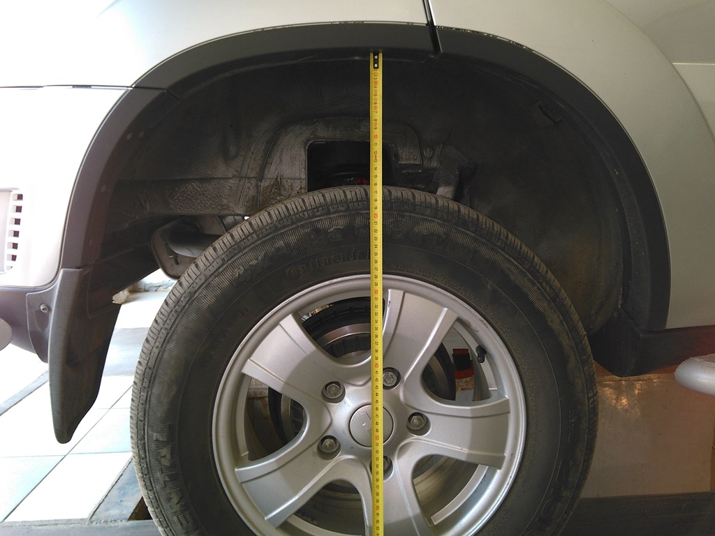

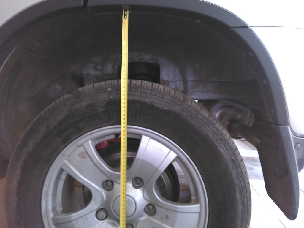

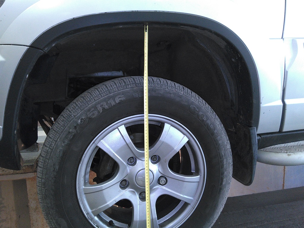

После. Заднее левое.
После. Переднее левое.
После. Переднее правое.
После. Заднее правое.
После. Общий вид.
После. Отбойник справа.
После. Отбойник слева.

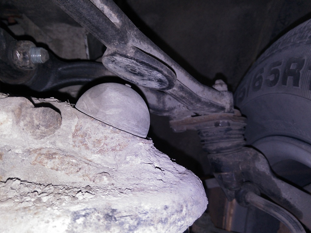

После. Верхний рычаг.
Продолжение далее...

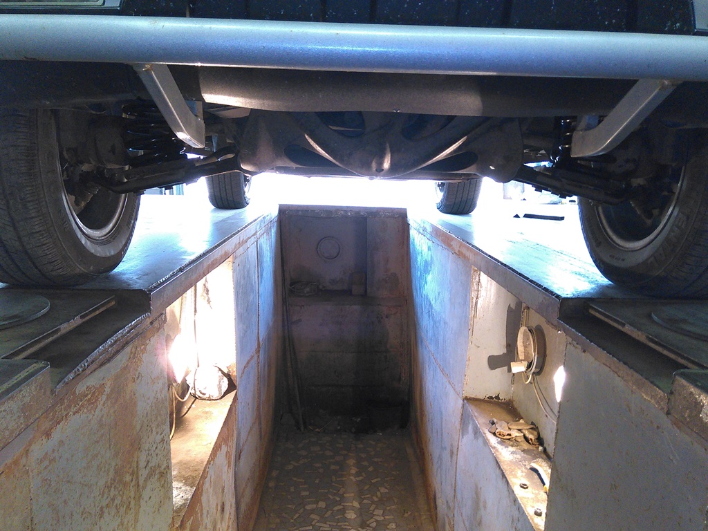

Продолжение.

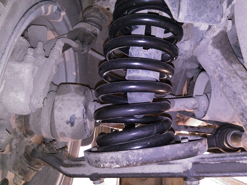

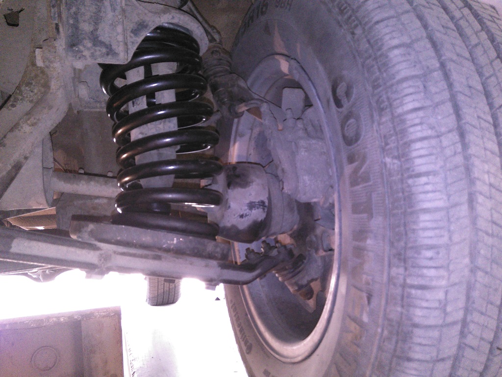

После. Нижние рычаги.
После. Усиленные опоры пружин от Соболя.

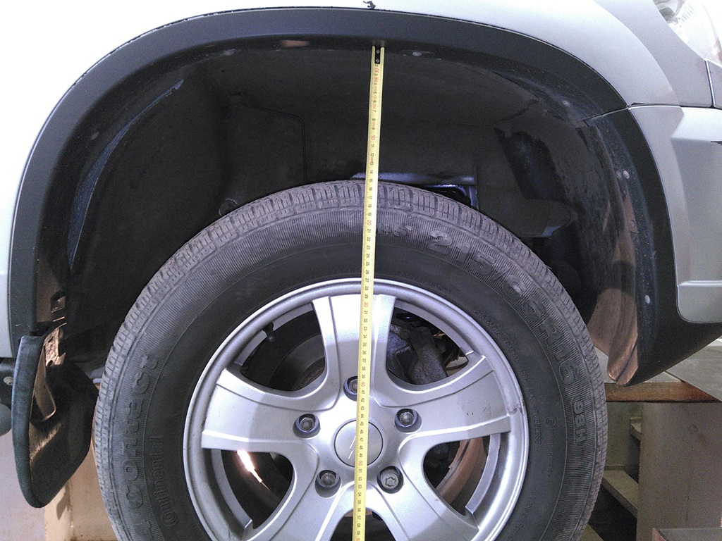

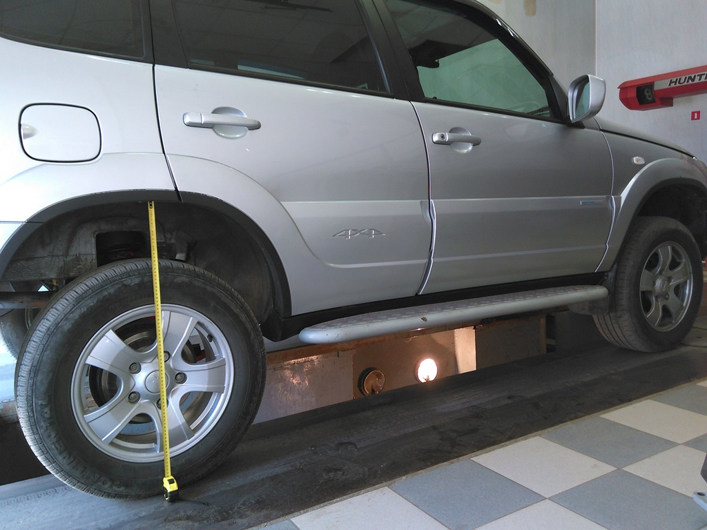

Должен сказать, что менялись задние штанги, включая панару, и передние верхние сайлентблоки. Ну, и верхние опоры пружин: передние - на штатные, задние - на усиленные от Соболя.
Сразу после замены, после простого покачивания машины, расстояния были везде по 50 см ровно. При том, что на вывешенной на подъёмнике машине, при полностью вышедших штоках, спереди - 54 см, сзади - 56.
Фотки "После" сделаны после полутора суток, после пробега на новых пружинах не более 35 км. Очень плавного пробега, надо сказать, не свойственного. :-) Опасался за штоки новых аммо и гранаты. К этому моменту картина ужЕ нормализовалась: сзади - 48,5 см, спереди - 48.
Развал и кастор, кстати, не ушли, остались в зеленой зоне. Регулировать пришлось только схождение. Задний мост без нагрузки смещен вправо по ходу движения на 1,5 см. "Ну, это нормально!" (с)
Ощущения: После старых пружин и старых каяб - очень доволен! (3*тьфу!) :-)
Машина очень собранная, жесткость вовсе не зубодробительная (чего, надо сказать, опасался всерьёз), а упругая в меру.
Гранаты не хрустят.
Сегодня по пути на работу специально поехал по колдоёбинам, проверить артикуляцию, медленно и аккуратно.
Передние верхние рычаги упирались пару раз в отбойники, а штоки задние аммов выходили полностью - чувствовал по отрыву задних колес. Порядок!
ВЫВОД: усиленные пружины LESJOFORS HD 4014219 и 4214212 - достойное решение!

На фото у правой пружины сложены нижние витки как и у "не лучших" отечественных. Для ширпотреба косяк простительный, но от шведов не ожидал. За нормальные деньги могли бы постараться и сделать правильно работающие пружины.
Правильно работающие - это как? Равномерный изгиб по всей длине пружины от верхней чашки до нижней с равным расстоянием между всеми витками?
Ну, чтобы середина пружины задевала в отбойник, что внутри неё? Нунах.
