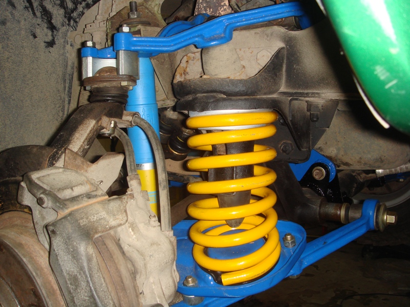

Хищник писал(а):
понял, что на фото не так, нижние витки лежат друг на друге, у меня есть зазор
У меня тоже зазор. Я вот тут бегло набрал в поиске пружины подвески нива и нашёл такие картинки. Все пружины правые. Ни одной такой картинки с левой пружиной не увидел. Правда глубоко не копал. Как думаешь, случайность?
 Заголовок сообщения: Re: Пружины "Рейд"
Сообщение Добавлено: 30 авг 2016, 07:30
    2090
  •  13966
  •  04 июн 2010, 18:48
  •  Пермь
@Rikki , с левой пружиной такой картинки и не увидишь - уже обсуждалось неоднократно. Замок пружины на чашке слева расположен на 180 градусов в другую сторону в сравнении с правой стороной, если смотреть относительно направления движения. Поэтому и разница слева и справа.
Имхо конечно, но дело не в замке, а в том, что пружины навиты в одну сторону, а сжаты под противоположными углами. Если замок повернуть, будет ещё хуже. А вот навитая в другую сторону пружина сделает право и лево зеркально подобными.
Я вот подумал, в другую сторону навить, наверное новый станок нужен, или не?. Не видел в живую спец станков. На токарных мощных делают навивку любой направленности. Рейдовцев бы спросить.

@Rikki , если делать навивку в разные стороны право-лево, то придется еще и другие нижние чашки делать, и проставки, и т.д. и т.п. А оно надо?
