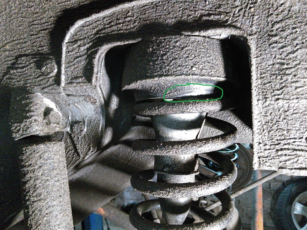

"Усиленные прокладки пружин Соболь" (ГАЗ-2217) немного проходили на задних пружинах Lesjofors. Похоже, пружины маловаты в посадочное место тех прокладок.
Два года назад поставил пружины. Как-то в конце лета на подъемнике обратил внимание, что на левой прокладке пружина отламывает полоску резины. Справа - такая же фигня. Не сфотографировал. На фотке ниже (машина на земле, пружины на месте) - трещина в месте красной линии примерно, чуть ниже, под пружиной.

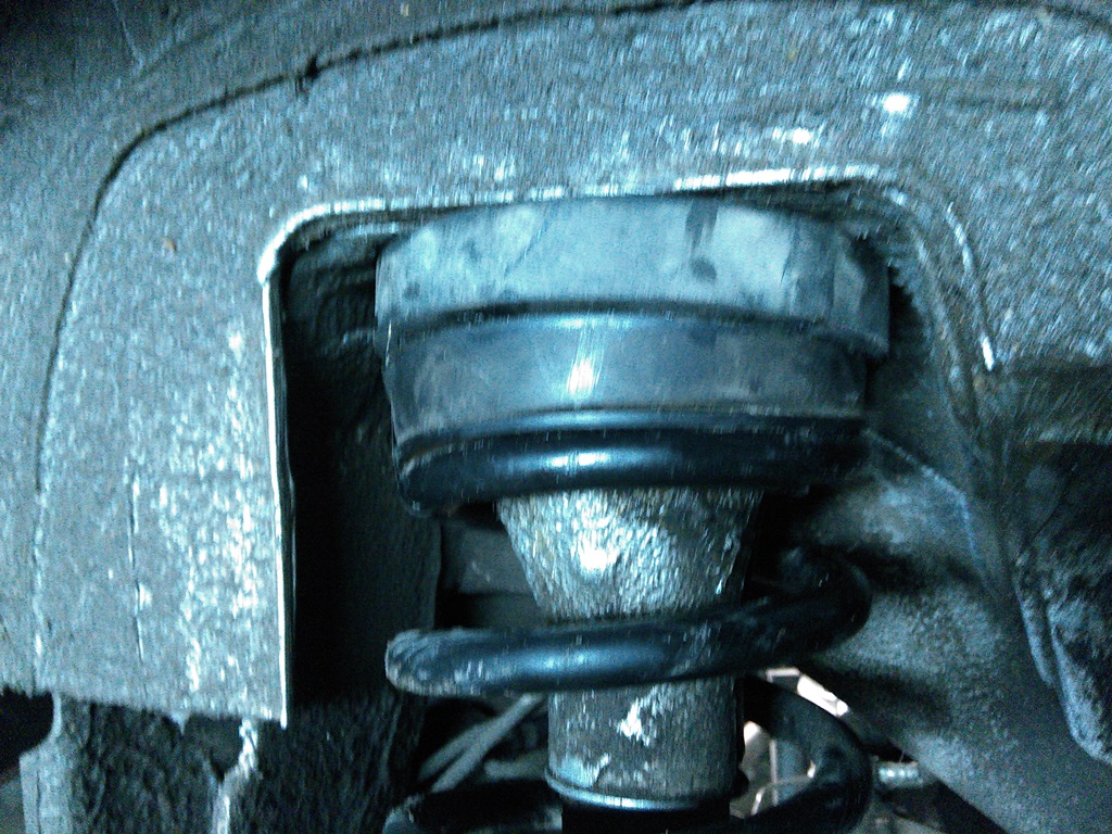

На след фотке (машина на подъемнике) - зеленым отмечено посадочное место пружины после недели езды.
При езде сразу зад машины стал значительно жестче, удары пружин передавались в кузов, прокладки практически не демпфировали.

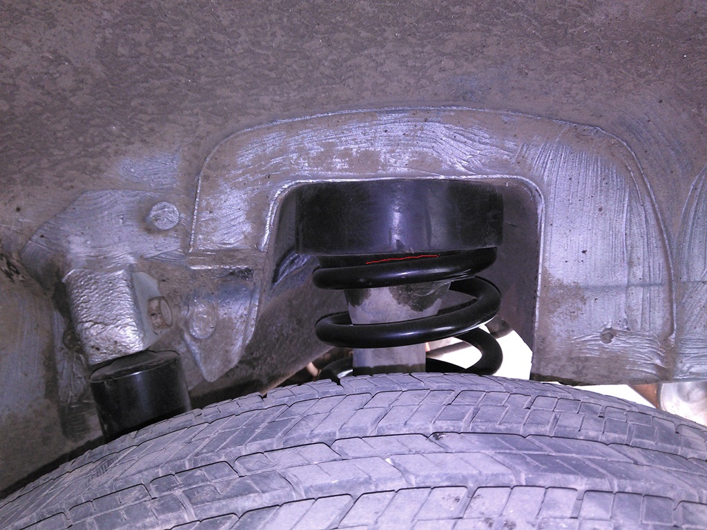

В общем, аккуратно обрезали старые мягкие соболевские прокладки до толщины 20 мм и поставили вместе с родными шнивовскими прокладками с пластиковыми чашками, которые сохранились с замены в сентябре 2015-го. Пружина Lesjofors встала в чашку как в родную.
Вот такой пирог получился. За качество третьей фотки - отдельные пардоны! :smile_worried:
Очень мягко по сравнению с теми жесткими прокладками.
Кстати, за 2 года и чуть более 20 тыс.км. и передние, и задние пружины просели на 5 мм одинаково. Но езжу, в основном, пустой.
ЗЫ. Для внимательных. Первые две фотки - левая сторона. Третья - правая. :smile_thinking:

@BuD63 , соболевских прокладок мягких не бывает, они все дубовые. У тебя мягкие скорее всего были вазовские "ремонтные", вот такие: https://avtopasker.ru/goods/43664.htm
Кстати, тоже с Киленами полоску резины с одной стороны отламывает, раньше с Рейдами такого не было. Пока забил, а там посмотрим...
Нет, были именно соболевские. Сам покупал в ГАЗзапчастях, на них (мягких) есть метка "2217-2902720". И они вполне мягкие. На этих же новых каменных, пахнущих сажей, меток нет совсем.
