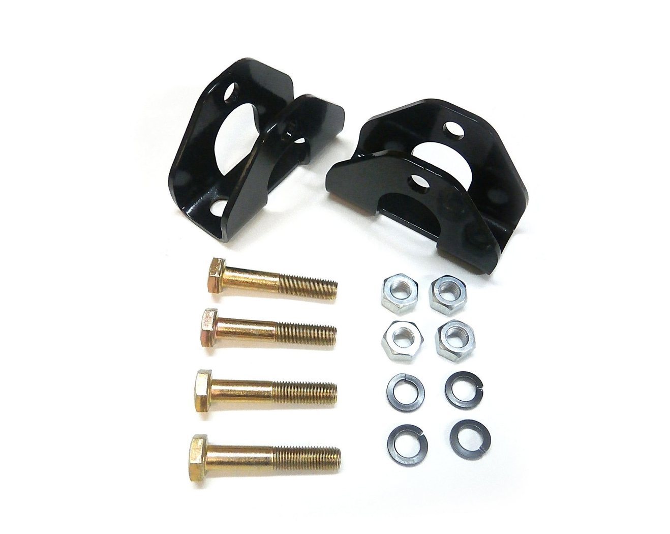

Не, это вообще шляпа какая-то, пардон... У Иж-Техно полноценный удлиненный кронштейн:

Я так понял там П-образный кронштейн с двумями парными параллельными дырдочками с каждой стороны. Нижняя часть этого крона крепится за штатное место амортизатора через втулку, а выше ставится сам аморт.

Начал рваться родной кронштейн справа. Как думаете - поменять на удлиненные? Но почему у дилеров они дешевле - 605 рэ против 960?
Потому что производитель не Иж-Техно. Вот, к примеру, они же: http://tuning4wd.ru/e-store/product/sus ... y_niva_30/
