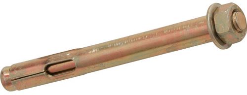

В нижнее ухо переднего аморта вытачивается втулка наружным диамтером 12 мм., внутренним - 10 мм., длиной - 33 мм.
Либо можно отрезать часть втулки от длинного анкера М12 сразу на два аморта:
