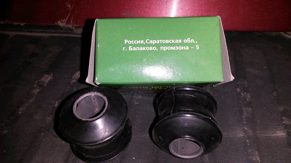

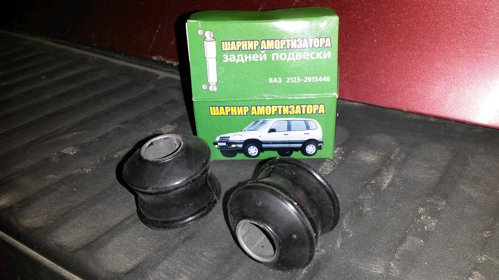

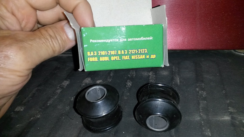

После пробега 94тыс.км менял разрушившееся пластиковые прокладки верхние и нижние на задних пружинах ;в процессе демонтажа задних амортизаторов при выкручивании нижнего болта справа выкрутилась прикипевшая к нему металлическая втулка шарнира амортизатора. Причём слева этот болт выкрутился нормально :не разрушив нижний шарнир амортизатора.А справа болт прикипел ржавчиной ........причём втулка завулканизирована была хорошо :на всей наружной её поверхности осталась 0,5мм резины . Пока собрал так склеив клеем -герметиком , но озадачился купить отдельно этот шарнир заднего амортизатора. Заехал к дилеру =у них его нет ,только целый амортизатор.А они у меня ещё нормально работают,не текут. На авторынке сегодня купил якобы Балаковские шарниры пару за 150руб. Других вариантов не нашёл. И всё бы ничего ,но внутренний диаметр у этих втулок аж 13,3мм ,а у родных он 12,0мм под болт М12. Почему так сделали ?? Чтобы болт гарантированно не прикипал ржавчиной к втулке ? Или это качественная подделка ,поскольку на резинке нет номера ВАЗ- 21230-2915446-00-0. Напрашивается внутрь этой втулки латунная портянка толщиной 0,65мм. Кто нибудь сталкиваля с такими втулками в амортизаторы ?? Фотоотчёт прилагаю.
