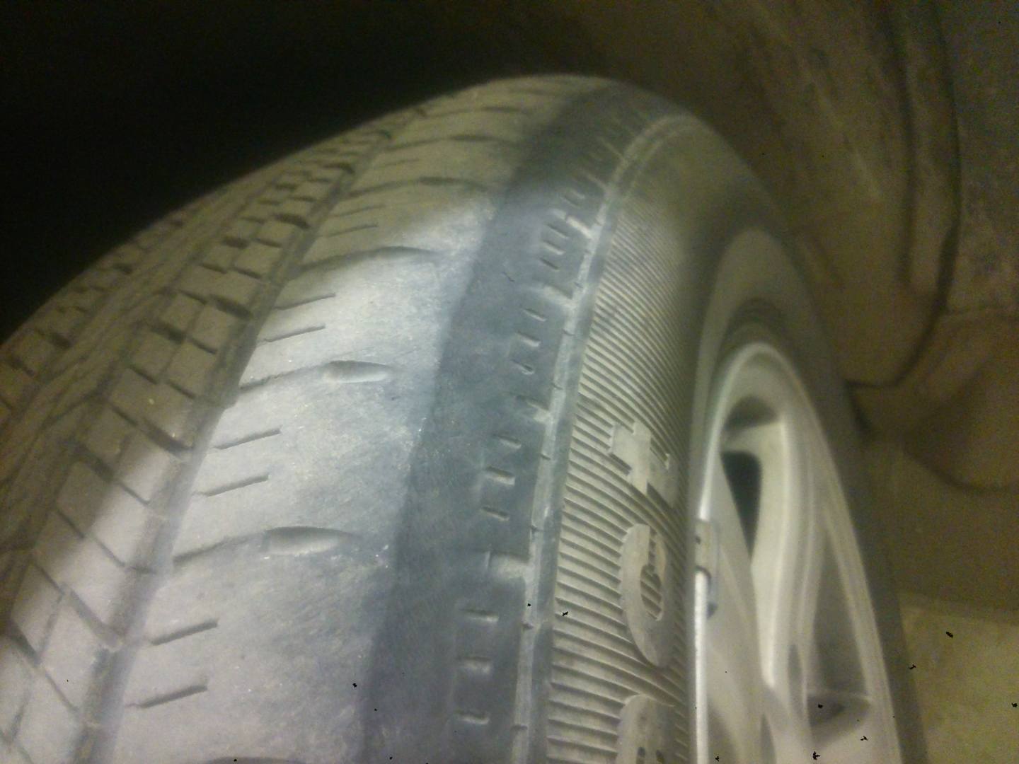

Сообщение Добавлено: 22 июн 2018, 16:23
  •  135
  •  21 янв 2015, 12:53
Ну как то так за 7к летнего пробега и спереди, и сзади на стоковом контике:
