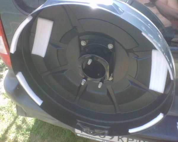

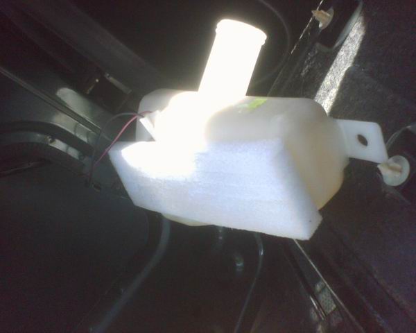

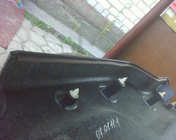

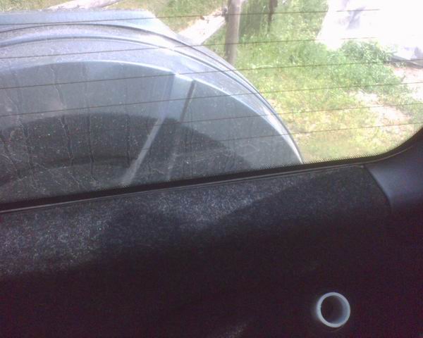

Я у себя сделал так, избавления от дребезжала:
На обшивке задней двери два уплотнителя
Что вышло
Фиксация бачка омывателя
Антидребезг бокса запаски, стала закрываться почти как боковые двери
