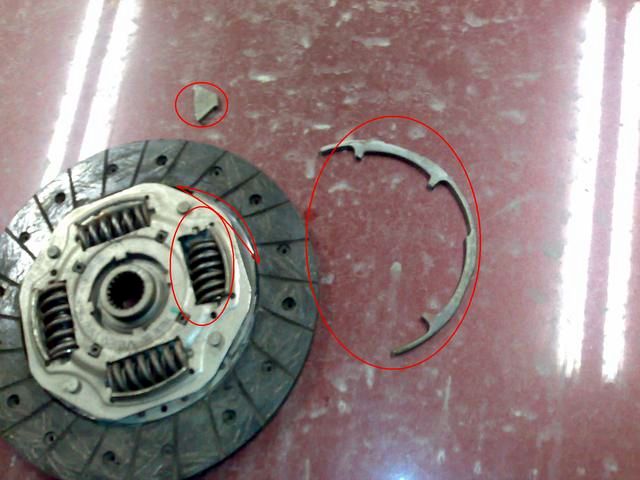

фото 1: видны отвалившиеся фрагменты ведомого диска и неестественное сжатие 1 пружины:
фото 2: непонятно, выковорять не удалось
фото 3: а вот и виновник "нерасцепления сцепления" на оборотах выше примерно 500 об/мин
данный фрагмент был подвижен, и явно попадал между нажимным и ведомым диском под действием центробежной силы и заклинивал в корзине между нажимным и ведомым диском. (видна полированная выработка от нажимного диска корзины)
Итог: 2 неисправных комплекта сцепления Valeo без признаков износа накладок и нажимных дисков корзин валяются в гараже мешают ходить. Кто их на конвеер догадался ставить?

Причина поломки сцепления, скорее всего изза временного клина коробки - решил перебрать раз такой случай подвернулся (снятая крутилась нормально, только один шорох мне не нравился), и обнаружил зубья в крышке. "-1" Блок шестерен 5 -задней передачи. "-1" шестерня заднего хода и мелкая - шестеренка - ходящая. (в них попал зуб 5-й передачи)
Причина поломки блока шестерен - в открутившейся гайке хвостовика (этим краем блок шестерен упирался в кольцо (между шестерней и шлицами) шестерни 5-й и отполировал её) (остался приличный "закусь":smile_wink:
да блин чтож такое то, это всё с 14 февраля подарочки кстати. Скоро стану суеверным.
в общем хронология такая:
1) откручивалась гайка хвостовика
2) блок шестерен "закусил" кольцо на шестерне пятой передачи
3) отвалились половинки трёх зубьев
4) зуб попал в задний ход, либо в 5-ю передачу, вызвав резкий клин коробки
5) сцепление не выдерживает и ломает крепёж демпферных пружин.
пункты 2-5 произошли мгновенно, на утренний запуск.
