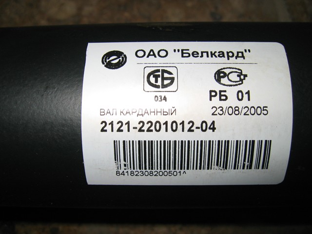

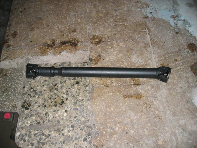

Евгений, если хочешь посмотреть как примерно будет выглядеть этот кардан то заедь в автомагазин у вокзала (СТО), там есть в продаже подобный короткий вал от 2121.

Я на 213 белорусские карданы ставил. Передний стоил тогда 1000 руб., а штатный "вазовский" - 2115. Претензий у меня к ним не было, да и смотрелись они по-солиднее - крестовины тогда на них "усиленные" ставили. Без вибраций.

В общем теже тестикулы только в профиль.
Карданы действительно потоньше.
Но лучше от этого не стали. После смены обоих карданов стало примерно также, как было на новой машине. Наблюдается стойкая вибрация в районе 70 км/ч. Это стало последний каплей.

кстати, эти карданы лично мне гораздо больше нравятся. Вес меньше, точнее сделаны, приятней смотреть, стоят дешевле. Вопрос как на деле... В данном случаее, вибрация на 70 была не от карданов. Это стало ясно после их замены. ДАс....
