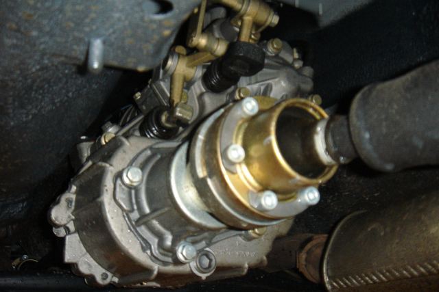

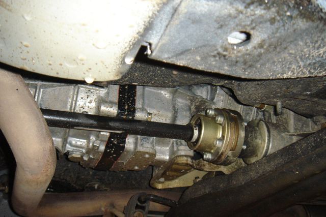

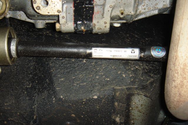

нашел в фотоальбоме пользователя Игорь769
http://www.chevy-niva.ru/album_personal.php?user_id=662
комментарии к фотографиям: "ЕШН"
