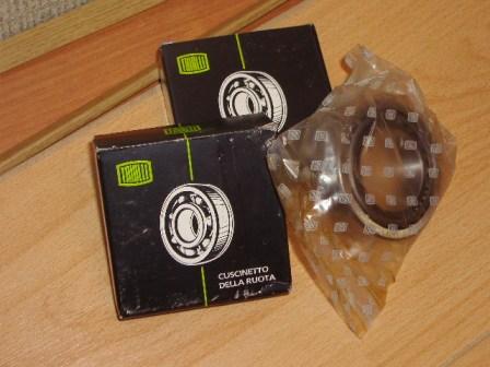

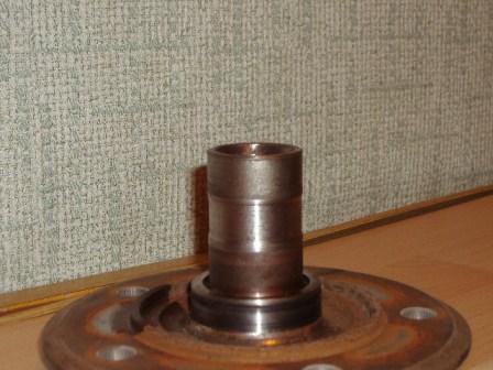

Вот и у меня ступица провернулась........
Симптомы были такие.....
Периодически появлялся люфт, причем регулировкой никак убрать не удавалось..... Позже появился металлический скрежет, особенно при сбросе газа. Списывал на что то другое и собирался посмотреть. Также иногда сильно скрипели тормоза при плавном медленном замедлении.
Итог.... Скрип стал практически постоянным....
Доковылял до гаража и разобрал все.....вот она сволочь...
Провернуло на внутреннем подшипнике..... 39,4 вмесо 40.....
Смазка была вообщето....
Поставил новую и поменял подшипники.....
ВНИМАНИЕ.....
Попутно заметил.... тянуться супорта практически на оборот болта.... :!:
Также подтянул тягу что на кулаке и к рулевой....тоже плохо затянуты...... Советую всем обратить внимание....
При замене .....запаситесь выколотками..... Ибо провернувшийся подшипник тяжело сбить....Сальники запресовывать тоже надо чем то.....хорошо если старый не потеряет геометрию..... я лично их помял и пришлось повозиться с новыми.... Смазку заложил "Вымпел"...(ну нравиться она мне) но это дело вкуса.....
Ну вот вроде и все.... если что, спрашивайте....
Сообщение Добавлено: 12 ноя 2006, 20:54
    230
  •  1609
  •  12 дек 2005, 16:52
Vic-70, всего во сколько обошлось?
Хочу сравнить с Сондовскими ступицами.
Шниваход
Сообщение Добавлено: 12 ноя 2006, 20:58
    300
  •  2026
  •  20 сен 2005, 19:41
  •  Харьков.............. .а жил на Севере...
shnivaxod, подшипники TRIALLI Италия... 140 штука.... Ступица 850 руб (брал товарищ в Сургуте) сальники немецкие по 20.... Делал сам..... : Так что на пиво осталось....
