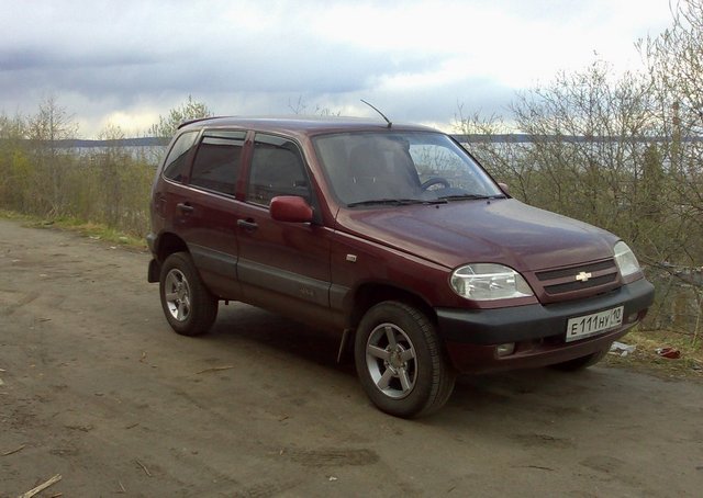

я на верх пружин поставил усиленные (+2 см) резинки от классики 2101 + железные обоймы на них. Всё идеально подошло. дало +4 см высоты (перестарался : )
Изображение - это с грузом в багажнике, а так ещё повыше!

carmack, тоже хочу поставить на задние пружины новые резинки. Только как они у тебя (2-сантиметровые) подняли зад на 4 см?

Андрей док, ничего не стучит... а аммам то что будет с этого? ходы подвески от края до края то не изменились, изменилось только стандартное положение ступицы на этом ходе подвески. (меньше стал ход колеса вниз) и всё. зато пробивать меньше стало подвеску гораздо, особенно если с грузом едеш. а пробивание подвески гораздо более "болезненное" нежели отрыв колеса и растягивание аммо. Он как ограничитель рассчитан по определению, на стандартной пружине тоже его может неслабо драконить на растягивание. удлиннять аммо хотел бы - но немного боязно - я не знаю какой запас у крестовин (на гравийке если быстро ехать, конечно, с проставками зад пляшет сильнее - колёсам не хватает хода падать в ямы)

carmack, за счет проставки кузов вместе с домиком (верхнее крепление аммо) ушел вверх, запас хода аммортизатора при попадании колеса в яму меньше.
SBaykov, или проставки, или сам аммо удлиннять, или другие аммо, более длинные.
