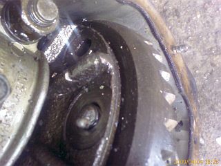

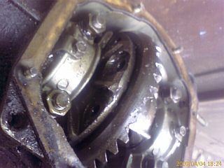

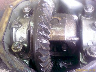

Вот и вскрытие РПМ Оказалось все это из за открученного болта от самой большой шестерни (не знаю как она называется). От болта срезало шляпку и она там как в мясорубке перемололась. Самое интересное что все остальные болты я открутил без усилий и даже без гаечных ключей, они были все откручены. Заводская сборка??? Изображение Изображение
