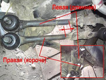

dmorra, в этом каталоге даны номера тяг в сборе (2123-3414052 и 2123-3414053-10). Речь же, насколько я понял, идёт про длинные наконечники (левый - 2123-3414059 и правый - 2123-341405:smile_cool:. А они (см. http://www.chevy-niva.ru/viewtopic.php?t=10933&sid=f9720074d13cf3cc0ea1d6b77a6641b6, там измеряли) получаются, как разные по длине.

Mot, Судя по тем чертежам-разница в 7 мм.Загляни в разрез в муфте-если запас больше,ставь и не переживай.

Поменял, правый чуть короче.

Наконечники разные, уже набил себе шишку.
После замены не удалось сделать схождение - правая тяга в муфте сошлась полностью, а этого было мало. После этого еще послушал развальщика, тот переставил руль на несколько зубцов, выставил схождение по стенду, а машину то вправо, то влево тянет. И уволился :
Теперь руль на место ставить надо. Он по центру выставляется только по количеству оборотов или метки какие есть?

На днях менял рваные пыльники, вспомнил про тему - сфотографировал.
