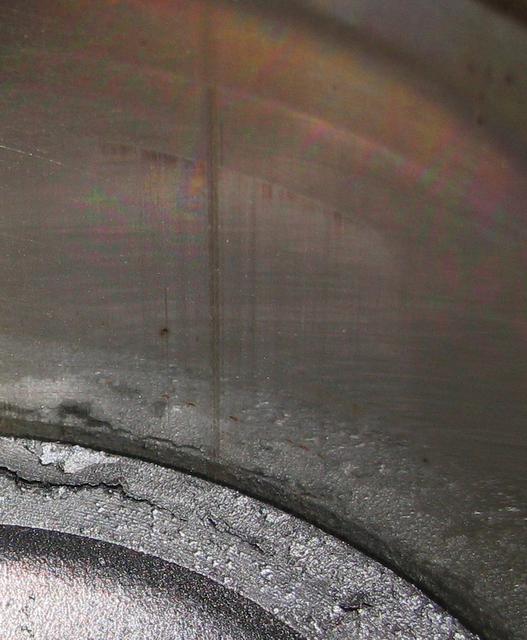

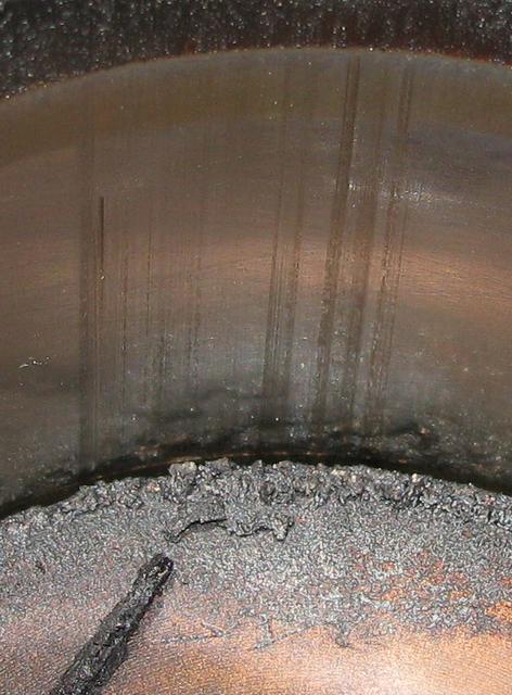

Братан, не-не, хон остается примерно 80% срока службы мотора, даже без появления ступеньки на цилиндре. Остальные 20%, работая посуху, он тупо наделывает ступеньку, главное не прозевать на "через один" размер при этом.
вот хонинговка мотора прошедшего 23 тыщи. В самом изношенном цилиндре. Остальные цилиндры как новые, хонинговка аж блестит и переливается, ни намёка на ступеньку. Причины смерти цилиндра неизвестны. Но тем не менее даже в нём она есть.

carmack, ага, на первом снимке видна хонинговка, но и зеркало неслабое.. : ..без него никак
вожможно ты и прав насчет 80\20, одного только не пойму, как же моя машинка так долго бегала на зеркале?.. (чешу репу..)
кстати, на фото чьи горшки?

мои горшки... мутный мотор попался сновья... один клапан прогоревший чуть ли не с рождения (первая шнива, галимую динамику не заметили), это скорее всего убило катализатор, который сыпал абразив в третий горшок (малоли как там приёмная труба сосёт)
