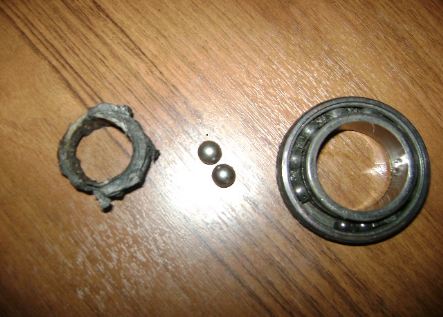

у мну вот такот досвистелся :smile_cool:

phantom_in_the_net, тык в том-то и гаццво - прошло само, даже до смены масла доехать не успел... пока прогревал машину, пока проехал 15км до сервиса - звук пропал(( мастера и так её, и сяк... и с 4й на 2ю и наебарот - работает, зараза... и даже не похрустывает.
выжимной есесьна шуршит (это у него работа такая, шуршать((
5zigen, КОЛХОЗНИК, тобишь у вам с такими же "хрустами" проблема оказалась в выжимном?

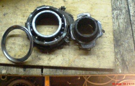

налогичная проблема, и тоже появилась при запуске в -31. Только заводил при выжатом сцеплении. Сейчас разбирают на сервисе. Предварительный диагноз: умер выжимной, сильно болтается первичный вал КПП. Принялись за разборку КПП. Причина щелчков, пропадающая при выжиме сц. пока неизвестна, если в КПП ничего не обнаружат, то скорее всего выжимной.

Всё стало ясно после разборки КПП: выкрошились 2 зуба шестерни 5-й передачи - отсюда щелчки, смазаные маслом коробки. Заклинивший выжимной издавал (гвоздём по стеклу) скрежет. Всё остальное в КПП живое кроме подшипника первичного вала, сальники не текут. Пробег 140т.км.
