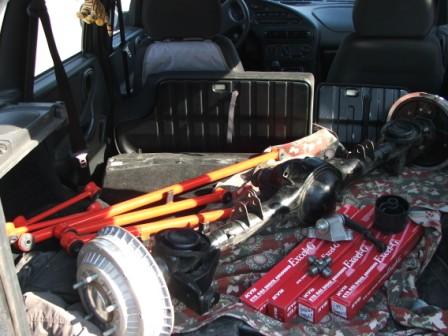

А я...вот ,купил новый лотерейный билет за 12.350(средняя цена 16.000),покупать чулок не стал,купил мост в "сборе"(чтобы исключить русскую рулетку:...полуоси,редуктор,итд,итп)
На вопрос откуда :?: получил суперответ:....с разбора,с битых конвеерных машин.Подробности этой басни уточнять не стал : ,мост действительно был на машине,даже масло в редукторе есть,одна деталь интересна : на тормозных барабанах стоят грузики...как бы агрегат не был с гарантийки : дали ВАЗовскую : гарантию 3 : месяца

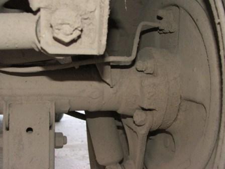

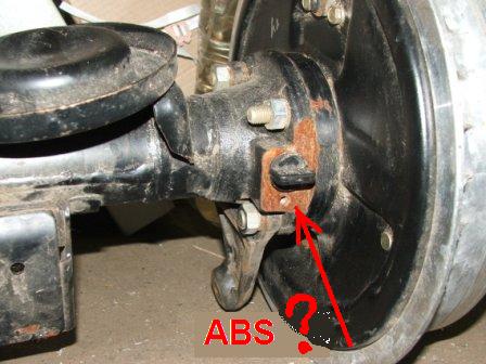

...отверстие : новое...Изображение
на старом мосте такого нетИзображение
HMR
Мост от ФАМа. дырки под АБС, дифисит однако ты прикупил :

Сергей HMR, так если там полуоси от ФАМа, может, АБС доставить уже? : Я бы заморочился м.б. :

Сергей HMR, Разумеется надо делать и спереди тоже. АБС необязательно от ФАМа, АБС он и в Африке АБС. : Калиновский, Приоровский более доступны. Думаю, там и датчики все те же.
