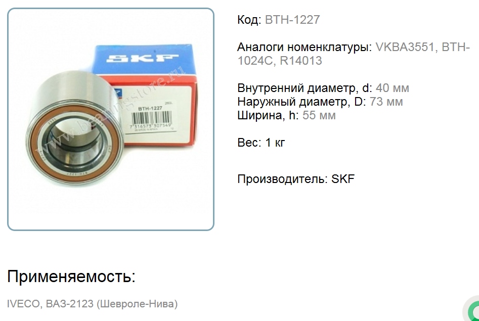

На просторах инета наткнулся вот на такой подш производства SKF:
BTH1227
По внешнему виду, конструктиву и размерам тоже самое что и BTH1024. Кто нибудь знает в чем отличия, и пойдет он нам на замену 1024му??

СКФ там что-то незначительное изменил, поставил другой номер и теперь именно 1227 в коробках с этим номером или в коробках с номером VKBA 3551.

@Нивер , Понятно, значит тоже самое.
Гы, обратите внимание на применяемость.
ЭТО ПЯТЬ! :smile_rofl: ну что ж... тихой сапой, но народное творчество пошло уже на более серьезный уровень))
