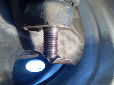

А вот и фото. http://www.chevy-niva.ru/album_pic.php?pic_id=37360

Vitkem писал(а):
Да не кисло, шаровая надеюсь не одна была? Я с таким сталкивался только с шаровыми от фиата, но там это было ожидаемо. В данном случае просто подложить шайбу из метизов, с конуса никуда шаровая не денется.

Платишь довольно большую сумму, а тебе присылают агрегаты чтоб ты подних шайбу подкладывал. А потом долго обсуждают качество запчастей.

Ага может ее воопче заварить, она же не куда не денется. Несерьезно все это. Это же типичный брак.
Напиши гневное письмо в автоваз :, какие нехорошие запчасти они поставляют населению. Так что там с шаровыми? Разные шаровые пробовал в это ухо?

Шаровая это белмаг покупал позавчера, до этого стояла белебей, картинка была один в один. Гневое письмо яб с радостью написал бы. Если бы я сам был уверен что оно АвтоВАЗовское. И его бы мне обменяли. А так получается с кого спрашивать.

Возможен брак как кулака так и шаровой. Столкнулся с такой темой на рулевых тягах поменял две только третья села нормально в сошку.
