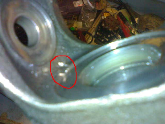

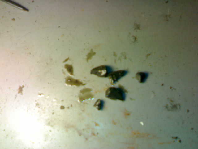

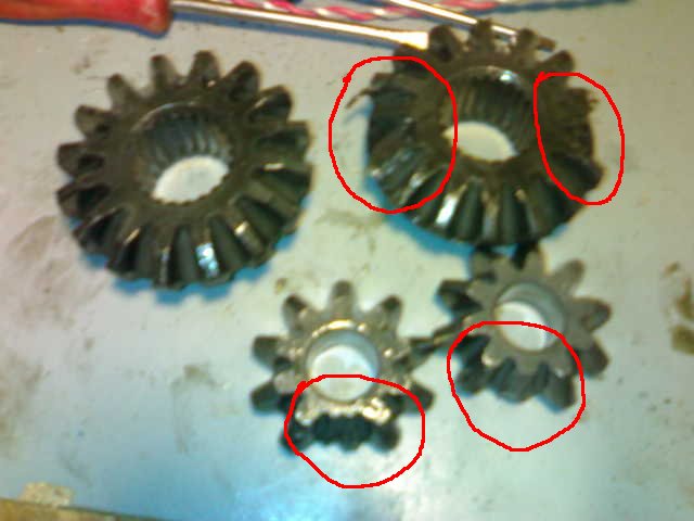

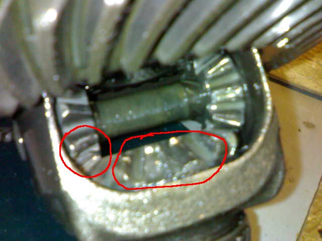

  •  80
  •  25 май 2016, 12:50
Вытащил недопривод из песка (по дверцы сидел)
Во время одного из рывков у меня послышался хруст и удар снизу
Потом во время движения по песку или на асфальте в поворотах - хруст и удары снизу, еле заметное дерганье машины. На скоростях около 80 км/ч - почти незаметно
Пробег = 12900 км
Место поломки: дифференциал заднего моста
Сломано: два сателлита и одна шестерня полуоси
Также: небольшой задир в корпусе диффа
судя по всему, попал один из осколков отколотых зубьев:
Заказал самоблок в задний мост от Темы Плюс
Будем тестировать...

DAKrules писал(а):
gon_ur, и в какую сумму встал ремонт?
видел в магазине потрохи от дифференциала - ось, два сателлита, две шестерни, и все шайбы. - 800 руб. (ну плюс работа). Впринципе ничего больше и ненадо менять.
