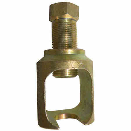

шаровая (верхняя) норм, только пыльник порвался, стал снимать, порвался съемник, а второй съемник, который ударный, там размахнуться негде, керосином лил, стучал, машину ставил на палец... стойкий гад! буду искать съемник "стаканчиком", как для шаровых жигулей.
Только с размером не ошибитесь, для рулевых тяг он не подходит маленький зараза.

это да, купил жигулячий, распилил пошире ему пасть и стал само то для москаля, только он сейчас в другом городе в гараже, в москале под снегом, зато он очень прочный

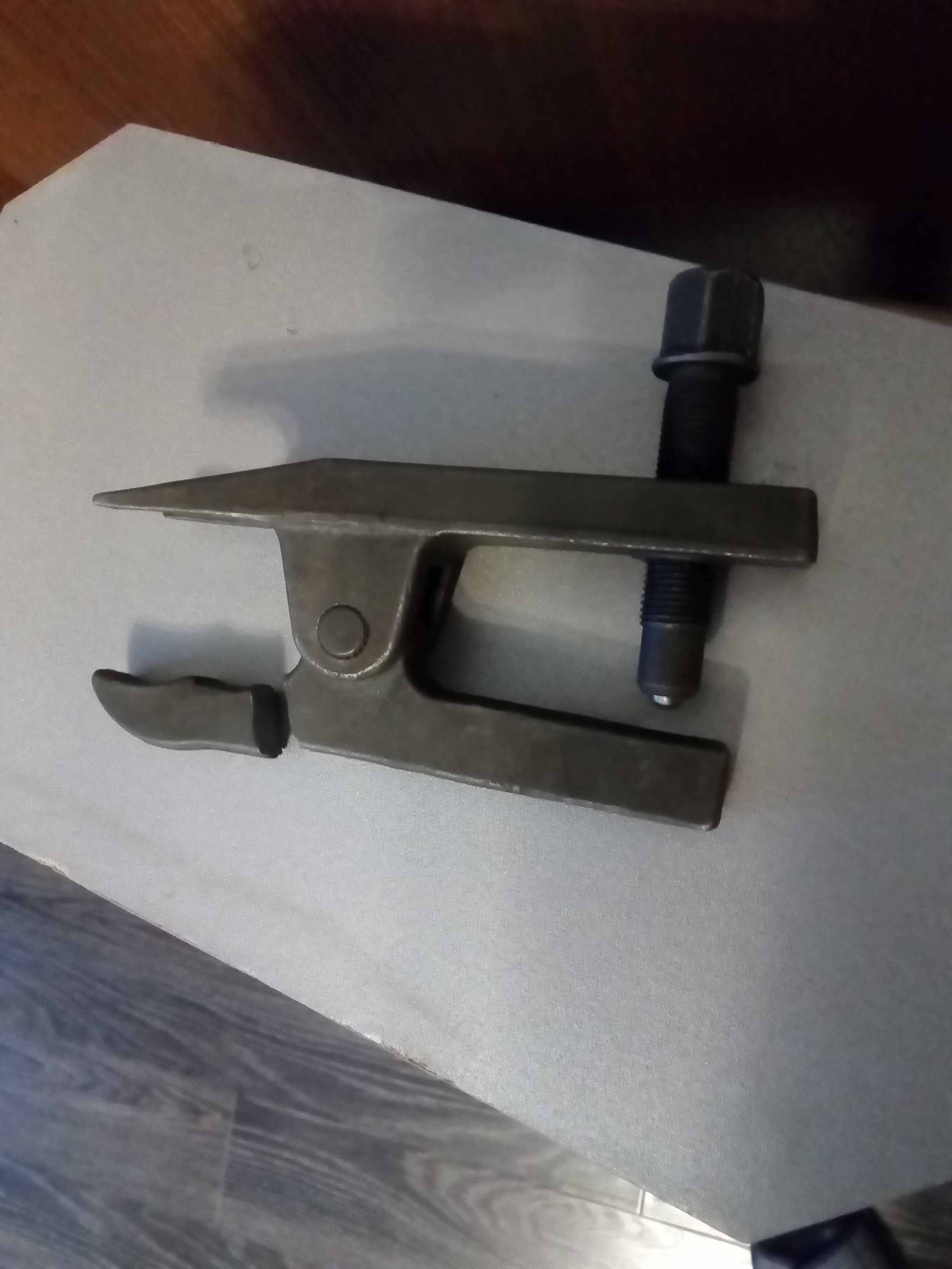

Вот такой у меня для рулевых еще более менее а все что больше не лезит ни по длине ни по ширине
Вложение:
5.jpg [ 8.25 КБ | Просмотров: 318 ]

Как этот сьемник называется официально?
