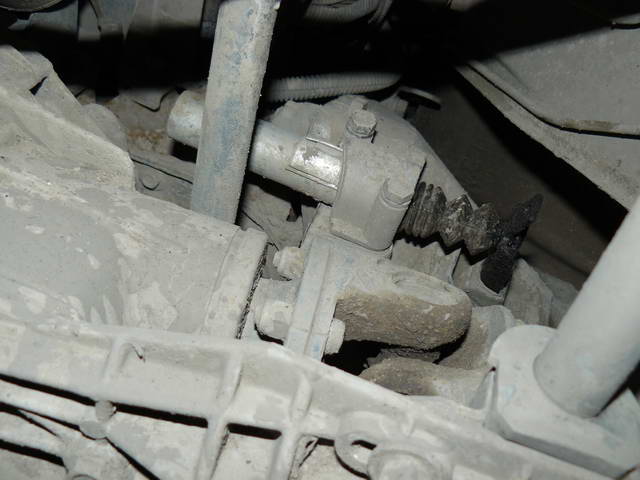

А мне вместе с заменой РЦС пришлось вот так колхозить:
Изза у**ищной конструкции крепления РЦС за несчастный буртик, он на вилку давит не четко по оси, а с диким перекосом. На старом РЦС сфера на штоке была изношена очень интересной формой :
Зато теперь сцепление работает замечательно :smile_bigsmile:
:smile_bigsmile: я с этим буртиком изрядно повозился ,но впереди ещё ждал сюрприз :smile_bigsmile: .Спустя примерно месяц в лесу стали с трудом включаться передачи,глянул под капот,а жидкости в бачке НЕТУ!!!До ближайшей деревни кое-как доехал.Куда ушла -непонятно,но теперь вожу с собой тормозуху :smile_nod:
