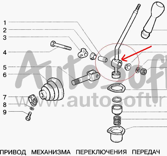

KVADRO писал(а):
У меня тоже бывает зудит, на каких оборотах появляется не примечал. Думается мне источник этого зуда прячется здесь Изображение.
Залести посмотреть, как всегда, руки не доходят или лень. Вот думаю может попробовать помазать там?
Красной стрелой показано именно то место, которое нужно :smile_bigsmile:
У мну уже третий механизм стоит. Два поменял по гарантии, потом гарантия кончилась :smile_doh: , забил и езжу с этой зудой : . По какой причине разбивает эту ось - хз. Но держал в руках два этих механизма - один демонтированный, другой новый - люфт в б\у осчюсчается тактильно отчетливо :smile_doh:
Разбивает, там я думаю, не ось, а пластиковые вставки 2, от чего начинает люфтить втулка 1 и появляется тот самый зуд. А разбивает их от того, что переключам передачи. На зубилах привод подобный, разбивается и начинает люфтить, на своей бывшей 99-ой проходил через это, но зуда там ни какого не было.

vdv_4462, а и не надо кататься 130, поставь РК в нейтраль, можешь даже КПП в нейтраль, раскрути движок - и, здрасте, вот он зуд.
KVADRO, не разбивается там, у меня с новья зуд. Я разобрал снизу опять, снял кожух пружины подпорной, и в отвестие видно, что у меня там гайка не завернута, а раскрутиться ей совсем корпус мешает, так что это возможная причина. Если дело в этом, то весной доберусь дотуда, продумаю как и чего переделать и к токарю пойду.
Причина этого зуда в районе 3500 оборотов 100% здесь! Сам с этим столкнулся, жду очереди на гарантийку (пробег 20 000). У нескольких знакомых таже проблема. К сожалению гарантийщики этот узел не меняют, просто набиваю в сочленение смазку с высокой степенью вязкости (название не помню) и через какое-то время звук возврашается.
