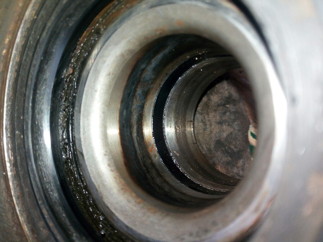

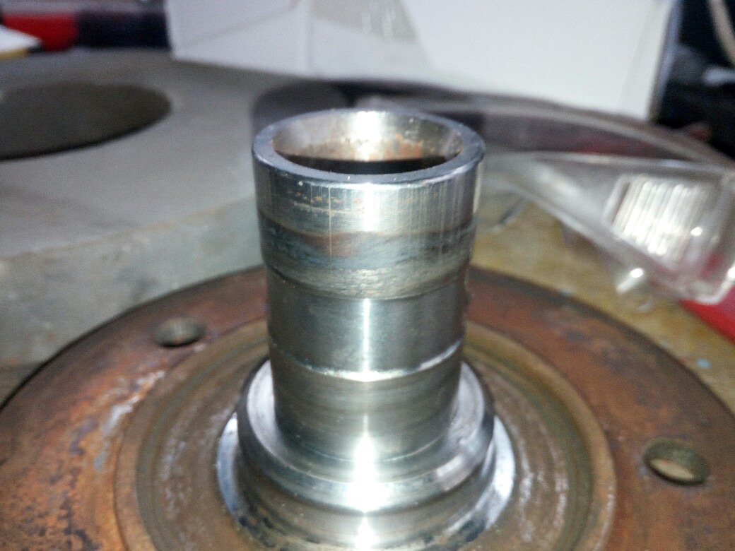

Вторая ступицы вышла подозрительно легко, подшипник остался целым. Интересно а на сколько подшипников Ивеко скф хватает?
Поглядел я на ступицу с подшипнком что то не нравится мне цвет посадочного места (так то люфта не было но думаю это не нормально)
Если подшипники не подделка 70-120 тык ходят.
А что за ступицы у тебя? Проточка как у стоковых, судя по шейке не сток.
Стоковые, первая-левая что еле натянул и та что подшипник развалила при выпрессовки не помню чья, а эта в коробочке АвтоВАЗ шла. Первая обработка не очень на ощупь, а вторая получше была, на сколько я помню. Ступицы не усиленные, ни каких ижтехно и т.п. у нас в магазинах нет. 44 тыс и пока ничего не шумело и не болталось.
Зашла обратно на удивление легко, хотя и новая также заходила когда Ивеко ставил 5 лет назад.
