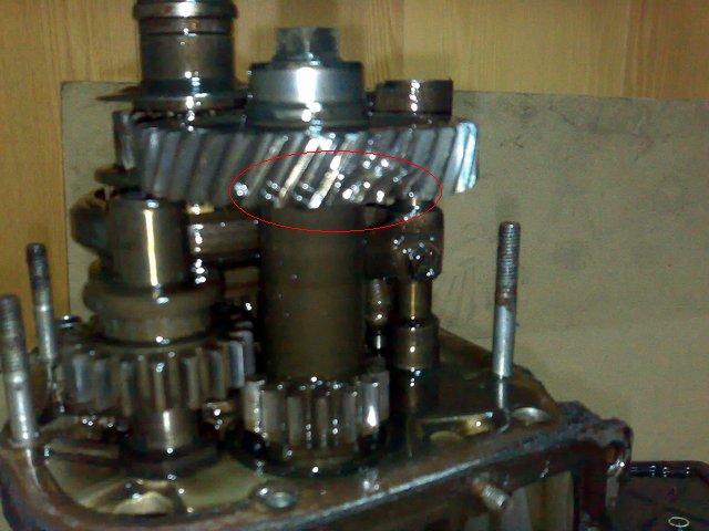

главной паре крындец, имхо. Я после того как на пятой передаче 2 зуба сломал (блок шестерен их потерял, фото в альбоме моём), решил собрать со старой шестерней 5-й передачи, которая на вид вообще не пострадала, на ней было только 2 потёртости небольшие. После сборки коробка жужжала. Разбираю. Оказалось что свиду живая шестерня всё таки деформирована (один зуб идёт совсем небольшой волной, на глаз увидел только после 5 минут рассматривания при хорошем свете), и эта гадская шестерня отметилась на блоке шестерен - натёрла его значительно больше чем остальные шестерни... в общем после такого надо менять шестеренки, имхо.
а главная пара вообще вещь капризная, она даже идеально сделанная может гудеть как Ан-24, а тем болеетакая расколбашеная, по сравнению с этим моя шестеренка пятой была девственной...
