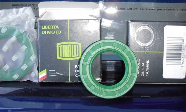

тут по случию зацепил сальники универсальные в задний мост, ктонить юзал :

КОЛХОЗНИК, Покупал тоже Триалли, тока весь сальник не залит резиной, а только внутренняя часть. Сальник был правого направления. И по ширине немного уже родного. Я брал для хвостовика, в принципе нормально. Иногда потеет, потом сухо, но течи нет. Проехал на нем тыс 15. Понравился больше, чем обычный. Но лучше наверно брать с масло сгонными канавками.

КОЛХОЗНИК, Размера сальника не видно. Это на полуоси????

МишаняНВ, да под полуоси, у мня получается частенько разборка моста, посему практически всегда меняю сальники, вот решил попробывать чё за зверь такой двунаправленный ,посмотрю как ведёт ся в бродах, та и ценник отпростого десяточного всего на 30р дороже.

КОЛХОЗНИК, Ставил я как-то двунаправленные сальники, правда на раздатку, замену совмещал с небольшим ремонтом, поэтому заехал в сервис, который занимается только ремонтом НИВ, так они мне сразу посоветовали отказаться от них, мол двунаправленные часто текут, но в магазине нахваливали и я решил таки поставить, итог одна тысяча пробега и я вернул все обратно. Правда это на раздатке и фирма сальникоф была другая, какая не помню... :
