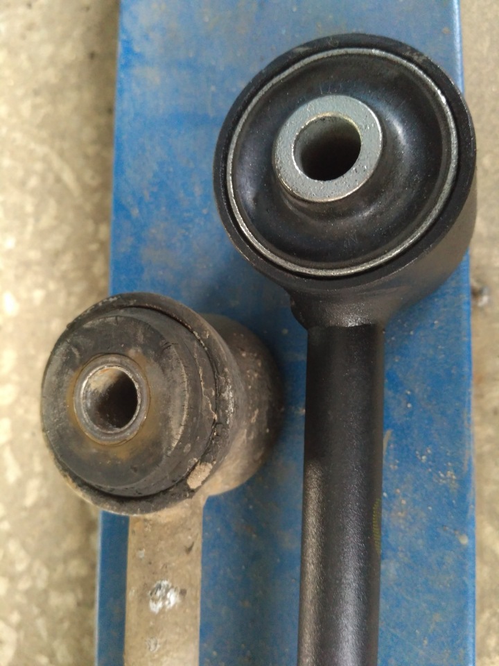

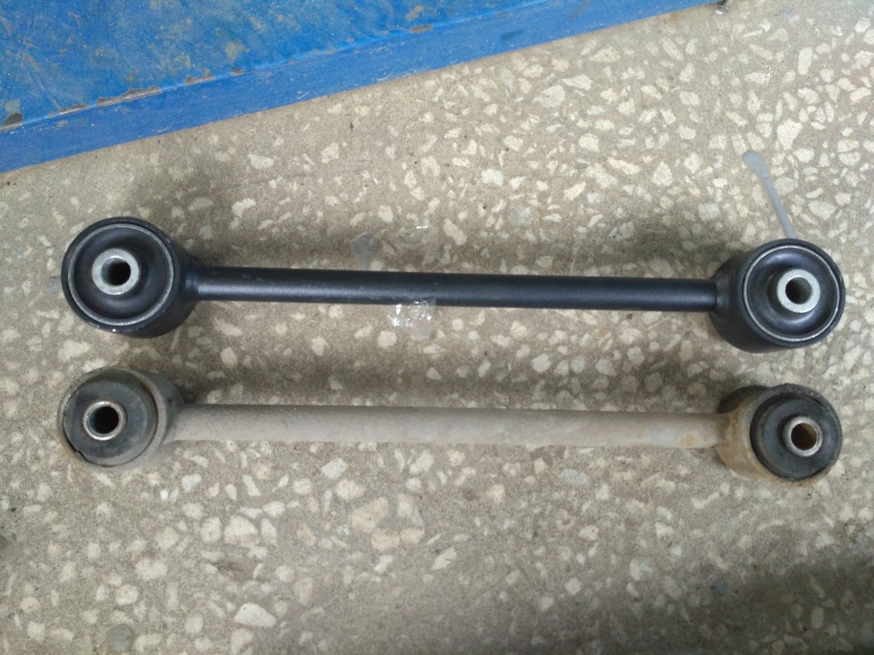

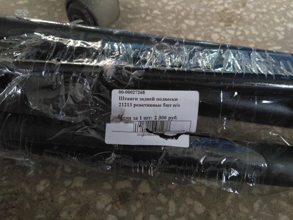

Вот такие когда-то ставил,но особой разницы,после замены, в поведении машины не заметил.
