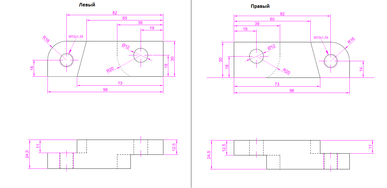

Итак, соболячий диск встаёт на урбановскую ступицу болт-он. Только болты крепления доработать, их на ступице всего 2 и резьба маленькая.
Тормозная машинка теперь встаёт на верхний болт как родная (через 1,5 мм шайбу), если в кулаке рассверлить под м12. А вот под нижний болт надо делать удлиннитель хитрой формы, нарисую чертёж - выложу. В 16ё литьё все встаёт с хорошим запасом.

Вот, что получилось нарисовать
Вложение:
переходник_суппорт_соболь.png [ 35.2 КБ | Просмотров: 638 ]
Теперь надо найти, где отфрезеруют занедорого...
