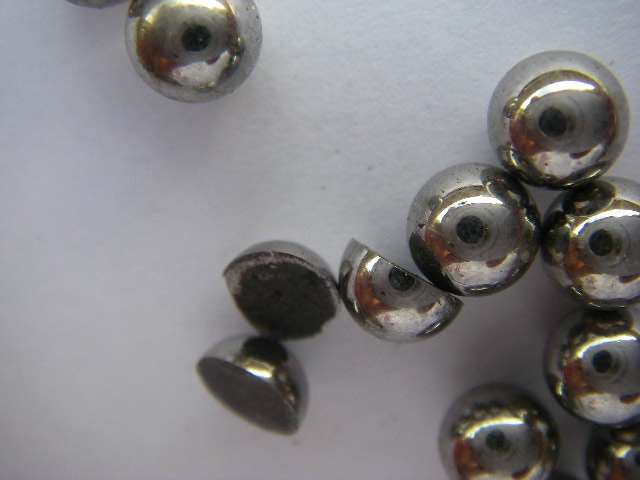

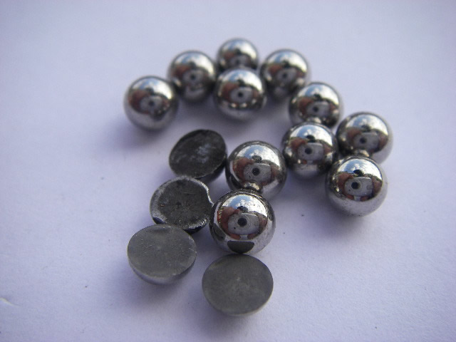

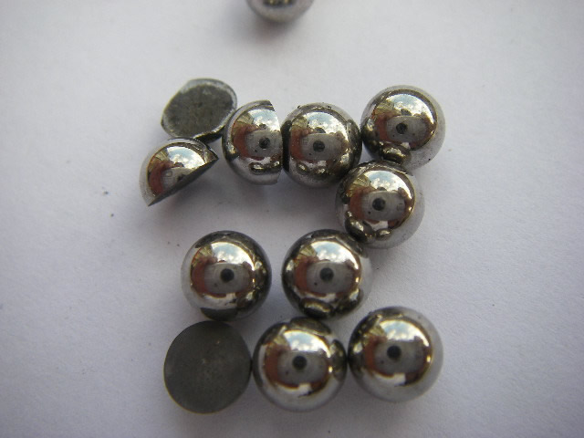

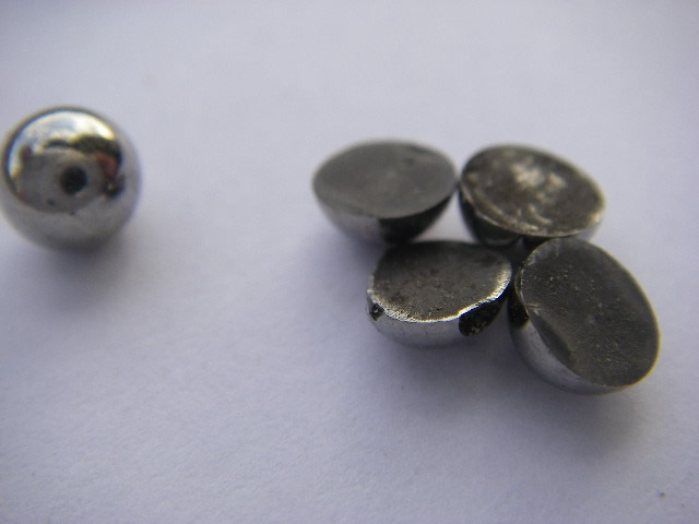

Стук в рулевом редукторе может быть вызван еще одной проблемой. Редкой, но встречающейся. Симптомы - стук при вращении, повышенный люфт в определенном положении руля, иногда не в одном. Причина:
Шарики лопнули ровно пополам
Это шарики из подшипника гайки червяка редуктора.
Заканчивается эта безобразь внезапным полным развязыванием руля от рулевой сошки, т.е. потерей управления
