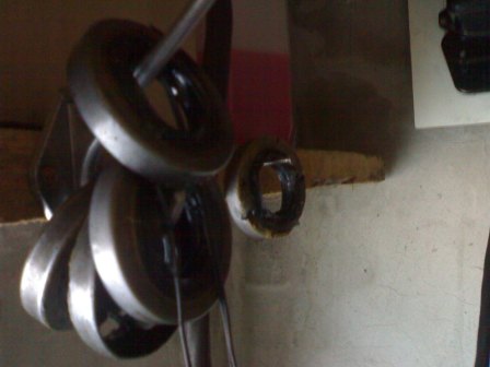

Если я не ошибаюсь, мои мастера при замене везде ставили сальники Кортеко.
Было:
Сейчас:
