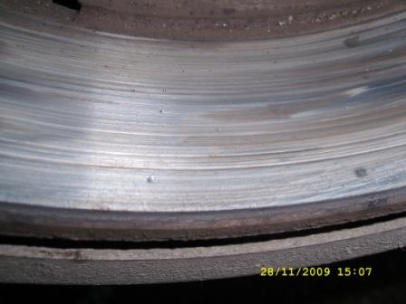

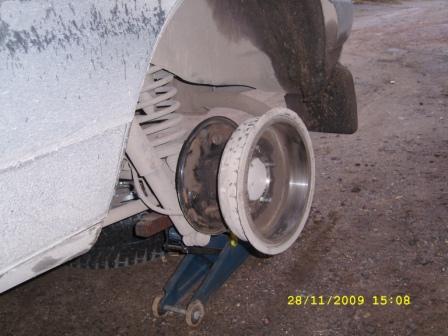

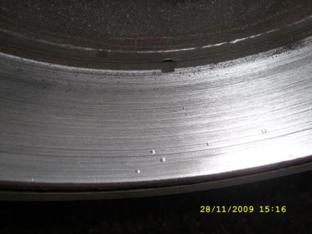

Начало потряхивать при торможении с большой скорости,да и почему-то снашиваются у меня колодки которые вперёд смотрят почему-то больше,да и маслице на них попадало,да и пробег уже солидный,короче решил поменять.Обычно при ревизии просто проходил крупной шкуркой по колодкам слегка,ну и добротно по барабанам,а счас решил немного радикальнее подровнять барабаны.Уж очень много борозд на них,да и буртики уже образовались.По фото всё понятно.Барабаны прикручивал штатными болтиками с головкой на 12,ну и на первой скорости.Буртики-приставлял кусок точильного камня и весь барабан - крупной шкуркой.
