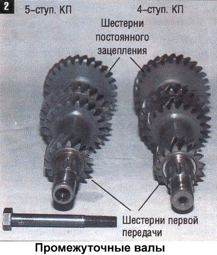

промежуточный вал от четырехступенчатой КПП (мутантский)
вал пятиступки
либо вот еще
я читал даже методу сверления и создания необходимой дырки с резьбой для не 07-х внутренностей, возможно тот нивовский промвал был "доработан"

carmack писал(а):
dimik20003 писал(а):
сам лично в руках держал первичный и промежуточный валы от нивы 87 года выпуска. Запросто они подойдут в мою коробку, т.к. резьба там была в торце промвала!!!
автоваз выпускал 4 основных пород коробок:
2101 (тяговые передаточные числа) бывает только 4-ступка
2105 (средние передаточные числа) 4 ступка
2107 (средние передаточные числа) 5 ступка
2106=2121 старые ("слабые" передаточные числа) - 4 ступка
передаточные числа "уходят" благодаря числу зубьев на первичном валу (и соответственно + промвалу). на 2101 например 17 зубов, на 2105(-07) - 18 зубов, на 2106(-21) - 19 зубьев. Тоесть промвалы тоже невзаимозаменяемые (кроме 2105-07)
коробки на 2101 шли ТОЛЬКО 4 ступенчатые, для пятой передачи требуется вставить кишки от 2107.
а резьба там для фиксации шестерни заднего хода, а не грибка.
http://www.zr.ru/articles/39134
НЕ мудри если не знаешь!В далеком 85-м году наш родной АВТО-ВАЗ сделал заказ какой-то французкой конторе на доработку нашей КПП,впихуть в неё 5-ю передачу!Одну такую я лично разберал!Это была НИВА 2121 87г.в,пригнана из-за бугра.Все детали 5-ой передачи были импортные,очень похожие на наши сегоднешьние. :P
