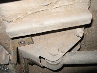

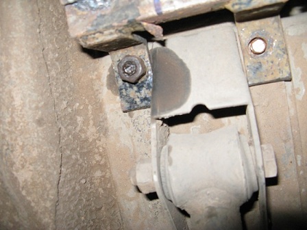

Сообщение Добавлено: 19 май 2011, 19:24
  •  539
  •  09 мар 2009, 18:42
  •  Уфа
помогите как востановить шпильку крепления кронштейна ????
http://www.chevy-niva.ru/album_pic.php?pic_id=41359
http://www.chevy-niva.ru/album_pic.php?pic_id=41358
