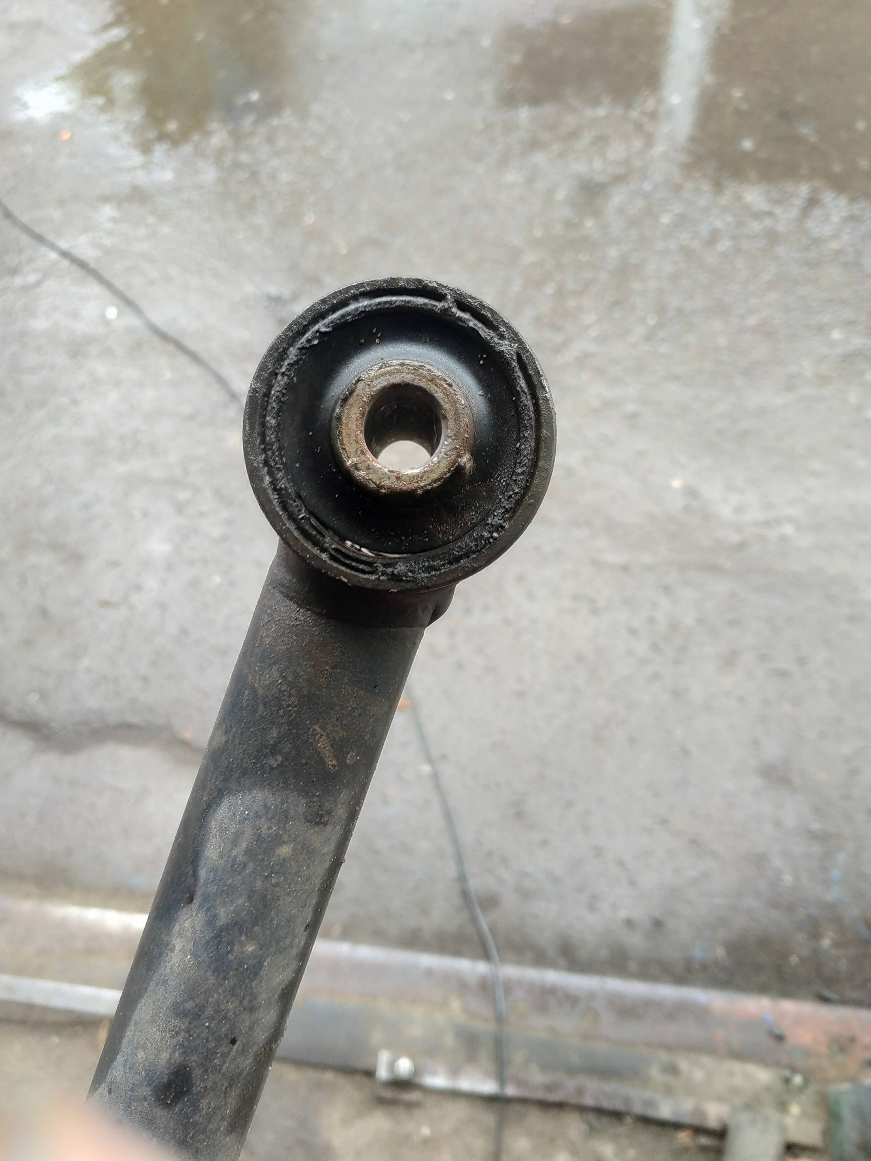

Обосновать можешь?
Уже три комплекта этих тяг выкинул клиентам после пробега 15-20 тыщ. Отрываются резинки от втулок. Родные больше служат. Никому не рекомендую.
+1 ещё и сайлент бывает проворачивает в посадочном месте.

Очень много левых тяг и сайлентов пошло.. Короткие, установленные года три назад, живее всех живых. Остальные переделывал по необходимости на регулируемые, купив для этого новый комплект на z-iq, так эти новые года не проходили, резинки развалились. Сайленты по виду отличаются от первых, БРТ-шных, плюс толщина стенки трубы 1,5 мм вместо 2,0 изначальных.. Кстати, на фото @Captain сайлент тоже не БРТ ни разу..
В итоге пока что стоЯт верхние 217-е первых выпусков, а нижние и панара - регулируемые Ситек на сайлентах 4040, но они мне вообще не нравятся. Купил отдельно сайленты 21217 "Сэви-Экстим", хочу умершие перепрессовать, но пока руки не доходят никак...
Кстати, первый комплект тоже на z-iq покупал, но он ходит отлично, а вот второй - уже лажа... :smile_worried:
