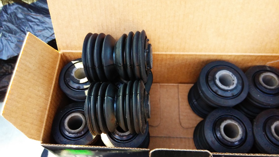

В Москвич-2140 как-то затянул на домкрате передние рычаги, пришлось разбирать заново через пару месяцев, почти все резинки разрушились, а ведь там жесть как сложно их менять. Причём выезжаю и думаю, что это перед так задран, пружины чей на домкрате восстановились, а после сперва один бок провалился, потом второй))))
Я сейчас езжу на таких:
Вложение:
7513be2s-960[1].jpg [ 139.79 КБ | Просмотров: 946 ]
Разницы с предыдущими не заметил, оказалось у меня стабилизатор накрылся и он стучал и скрипел и т.п., ну разве чуть меньше люфт стал, всё равно на ручнике редуктор болтает верх и вниз, посмотрел у соседа, тоже болтает, а вот до 2016 и 2016 год не болтает (если толкать машину на ручнике и смотреть на редуктор). Предполагаю были изменения какие в размерах, но это факт, который пришлось порой подтвердить с ходу попросив незнакомого человека толкать ему машину чтоб я с вытащенным ковриком заглянул под его машину :smile_bigsmile:

@ev3658 , Сэви Экстрим - нормальные резинки. А редуктор со всеми тягами слегка гуляет, даже на восьмерочных сайлентах. Изменений с завода никаких не было в этом плане, просто у кого-то ручник не держит, видимо.

Ну или как вариант резинки задубели так, что редуктор не гуляет :smile_nod:
Я то с прицепом активно ездил 2 месяца, вот и износило их.
