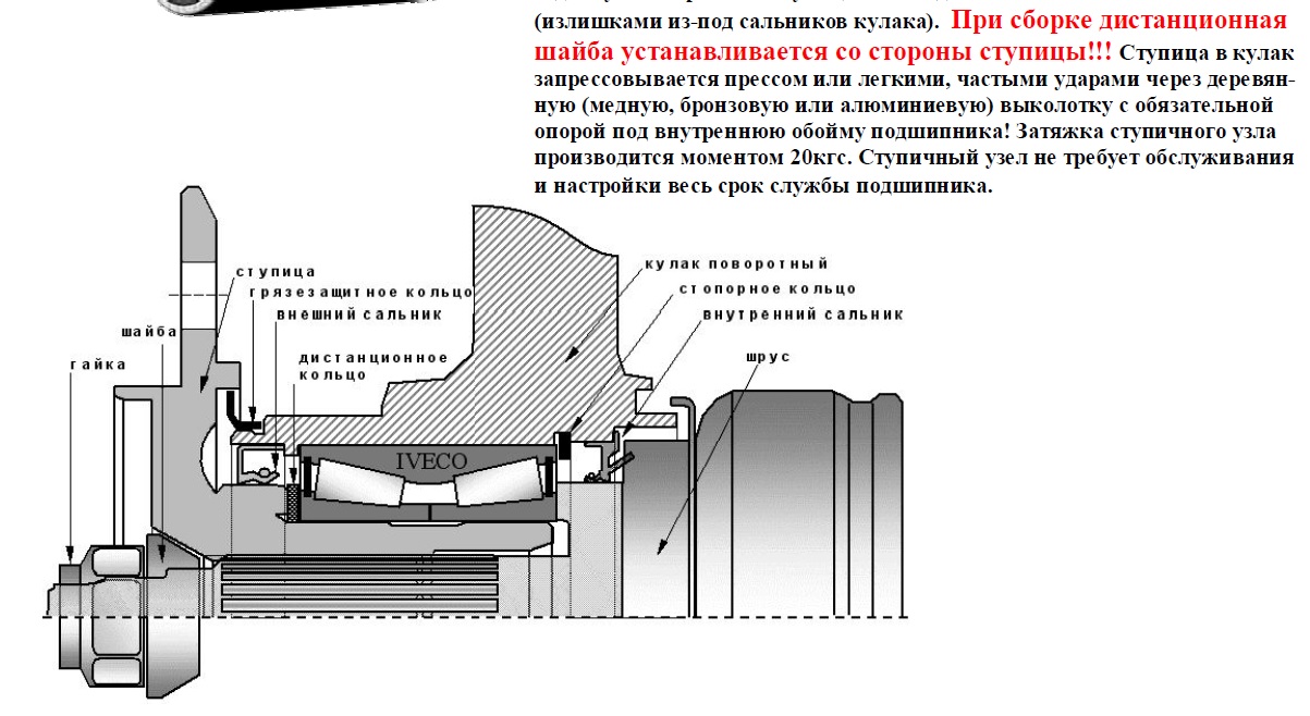

Уважаемые нужен конструктивный совет.
Ситуация следующая.
Отдал кулаки на расточку под подшипники Ивеко. Сейчас вот смотрю на них и вижу что упорный бортик со стороны тормозного диска далеко не рекомендуемые 2мм, а значительно шире,по замерам порядка 3,11-3.7 мм.
Если правильно понимаю соответственно и дистанционная шайба должна быть не менее тех самых 3.7-3.8 мм дабы зажался между плечом ступицы и ШРУСа.
Смущает что общая длина подшипник+кольцо будет около 59 мм, соответственно пыльник гранаты практически на пару мм будет меньше заходить на кулак. На сколько это критично с точки зрения долговечности эксплуатации?

Вот чертежик из инструкции автора этого узла:
Все станет понятно
