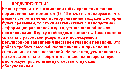

Это приведёт к тому,что натяг в подшипниках ведущей шестерни превысит норму и они посинеют и выкрошатся через пару сотен км.
dmorra, для того эта распорная фтулка, что между подшипниками, и мнется, чтоб пренатяга подшипников не допустить. Иначе эту втулку сделали бы иную, более жесткую, чтоб не мялась. Так чта, ИМХО, как гайку не тяни, а пренатяга не будет. А вот недотяг вполне могет быть :smile_nod: .

Вжик, Ты пока попробуй поездить на перетянутой,а я чертёж поищу,тебе показать. :

Вжик, Описание нашёл
[img]http://www.chevy-niva.ru/album_pic.php?pic_id=19050]/img]

Alex195022, javascript('Вадим, ') Изначально неправ в том,что пятно контакта регулируется подшипниками и втулкой.Это всё регулир-ся шайбой на ведущей шестерне,а размер её (толщина),указан на самой шестерне электрокарандашом.Я собрал не один десяток редукторов,так,что если есть вопрос-задавай.
Ну все правильно. Втулка, как предохранитель от перетяга подшипников, деформируется. Но сами подшипники запредельно не перетянутся. Собсно об этом я и писал выше. Или я не прав?
