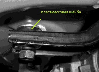

При установке защиты РК обломил шпильку крепления поперечины опоры(РК) номер по каталогу 2123-1801072. Между опорой и кузовом была пластиковая проставка миллиметра 2-3, оставшейся резьбы хватило прикрепить опору, но без этой проставки, критично ли это? может кто сталкивался с этой проблемой?

Такого рода проблемы решаются высверливанием остатков, нарезанием резьбы и установкой новой шпильки.

А если не высверливать и оставить все как есть, т.е. без одной этой пластмассовой шайбы? В руководстве по ремонту она упоминается только в разделе: "Методика определения причин вибрации раздаточной коробки и пола кузова (в зоне передних сидений)." и

Если установить поперечную опору без этой пластиковой шайбы ничего страшного не произойдёт?

Можно и так оставить ....только потом не удивляйся если вибрация начнётся :

Если резьбы для гайки хватает, то можешь и оставить.
Вполне возможно, что на твоем экземпляре без этой проставки создается более оптимальное угловое положение раздатки...

PUPS76,
Там эта гайка не на последних витках шпильки держится????
Сообщение Добавлено: 26 апр 2011, 05:04
  •  48
  •  25 дек 2010, 00:16
  •  Ярославль
Drоn, нет, резьбы хватило, даже на один виток из гайки показалась, при том, что гайка широкая.
